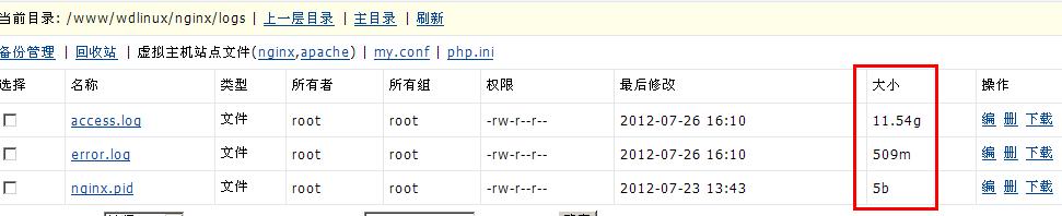

作者: xiaoxiao0    時間: 2012-7-26 16:17
回復(fù) 2# marquis
幫忙看下,這個正常嗎?應(yīng)該看那個,都這么大,一個11G一個500多M

作者: admin    時間: 2012-7-26 17:49
正常,如果用不到日志數(shù)據(jù),最好直接關(guān)了
也可以在后臺里設(shè)置自動切割就可以
