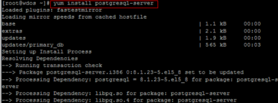

1.安裝PostgreSQL服務(wù)器:
使用命令yum install postgresql-server 在線安裝:
下載 (91.74 KB)
2012-7-27 13:18

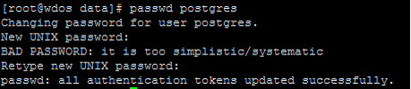

postgres用戶默認情況下,密碼為空。所以如果想要實現(xiàn)遠程管理則需要修改該用戶的密碼:
下載 (15.34 KB)
2012-7-27 13:18

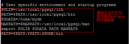

3.為postgres用戶增加環(huán)境參數(shù):
在/home/postgres/.bash_profile這個文件夾下添加下面的環(huán)境參數(shù):
下載 (20.4 KB)
2012-7-27 13:18

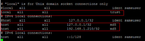

4.在/var/lib/pgsql/data/pg_hba.conf文件夾中添加下面幾句,以實現(xiàn)數(shù)據(jù)庫的遠程連接管理:
下載 (58.36 KB)
2012-7-27 13:18

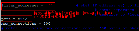

在 /var/lib/pgsql/data/postgresql.conf中也要修改相應(yīng)的偵聽地址和端口號:
下載 (13.7 KB)

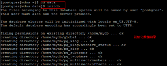

6.初始化目錄數(shù)據(jù)
下載 (117.8 KB)

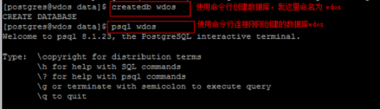

1.創(chuàng)建數(shù)據(jù)庫wdos,并連接到該數(shù)據(jù)庫:
下載 (63.66 KB)

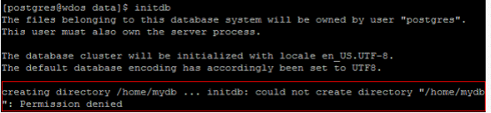

1.如果在初始化數(shù)據(jù)目錄時提示下圖的錯誤:
下載 (45.91 KB)
2012-7-27 13:18
這是因為/home/mydb的所有者還不是postgres,所以修改/home/mydb 的所有者 chown postgres /home/mydb 即可。

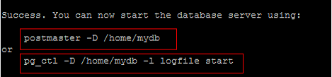

這是啟動路徑的問題,可以查看之前初始化數(shù)據(jù)目錄完成時提示的開啟數(shù)據(jù)庫的方法:
下載 (9.28 KB)
2012-7-27 13:18
按照提示重新啟動即可。
