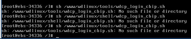

作者: hua_z    時間: 2016-8-17 12:43
后臺設置了后臺訪問IP,不小心設置錯了,現在后臺無法訪問后臺了。使用上面語句執(zhí)行也不行
怎么辦。:'(
圖片附件: QQ截圖20160817124100.jpg (2016-8-17 12:43, 25.49 KB) / 下載次數 31371
http://www.gps-cemuyi.cn/bbs/attachment.php?aid=6523&k=86196ba8d6f996de1890e44ae2a22093&t=1746509675&sid=476h2l
作者: hua_z    時間: 2016-8-17 13:44
終于找到了。正確命令是
sh /www/wdlinux/wdcp/shell/wdcplogincip.sh
執(zhí)行好就OK了。
