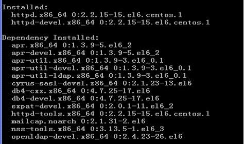

yum一鍵安裝apache服務(wù),簡單方便。
安裝時顯示
再次查看安裝包,顯示如下

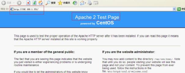

測試apache服務(wù)安裝是否成功
在客戶端瀏覽器中輸入apache服務(wù)器的IP地址http//192.168.1.151 回車,即可進行訪問,如果看到如下圖顯示的,則說明apache服務(wù)安裝成功。

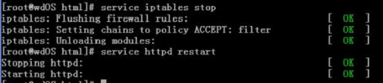

注:出現(xiàn)問題及解決
如果出現(xiàn)訪問不了,可能是防火墻在搗鬼,就試圖把防火墻個stop掉,然后重啟再試。
