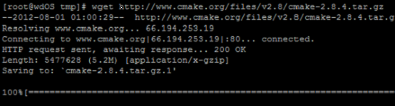

由于mysql5.5開(kāi)始,不再使用configure安裝,而是使用cmake。所以需要先安裝cmake ,下載編譯工具cmake源代碼:
wget http://www.cmake.org/files/v2.8/cmake-2.8.4.tar.gz

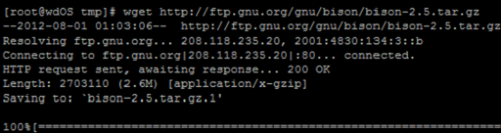

下載編譯工具bison(GNU)源代碼:
wget http://ftp.gnu.org/gnu/bison/bison-2.5.tar.gz
下載 (79.53 KB)
2012-8-1 17:17

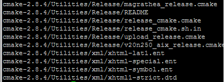

tar zxvf cmake-2.8.4.tar.gz 進(jìn)行cmake解壓縮:(這里給出完成時(shí)的截圖)
下載 (28.77 KB)

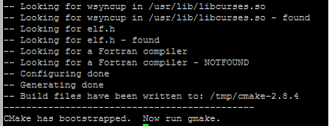

進(jìn)入到cmake-2.8.4 這個(gè)目錄下
設(shè)置./bootstrap :
下載 (23.95 KB)
2012-8-1 17:18

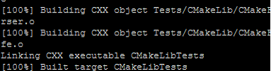

gmake 進(jìn)行編譯:
下載 (13.91 KB)
2012-8-1 17:18

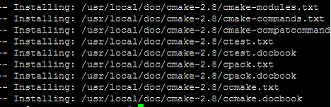

gmake install 進(jìn)行安裝
下載 (27.4 KB)
2012-8-1 17:18

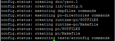

進(jìn)入 bison-2.5 這個(gè)目錄下 ./configure
下載 (23.11 KB)

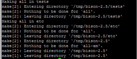

進(jìn)行編譯:make (部分截圖)
下載 (34.6 KB)

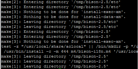

進(jìn)行安裝 make install (部分截圖)
下載 (44.7 KB)

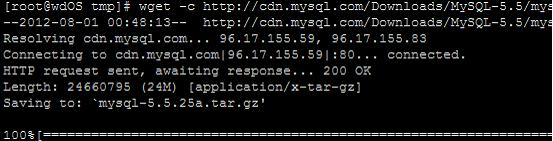

進(jìn)入到/tmp目錄下,下載mysql源代碼:
wget -c http://cdn.mysql.com/Downloads/MySQL-5.5/mysql-5.5.25a.tar.gz
下載 (25.94 KB)

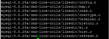

tar xvf mysql-5.5.25a.tar.gz 進(jìn)行解壓縮:
下載 (25.4 KB)

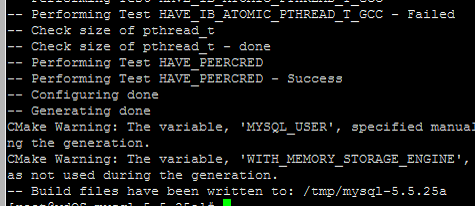

進(jìn)入mysql-5.5.25a 這個(gè)目錄下,配置相應(yīng)的編譯參數(shù):
下載 (33.91 KB)
2012-8-1 17:19

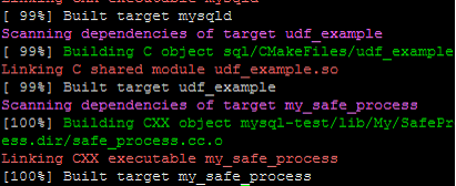

設(shè)置好參數(shù)之后,開(kāi)始進(jìn)行編譯: make(這個(gè)花費(fèi)一定的時(shí)間)
下載 (26.66 KB)
2012-8-1 17:19

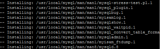

編譯完可以進(jìn)行安裝:(部分截圖)
下載 (29.13 KB)
2012-8-1 17:19

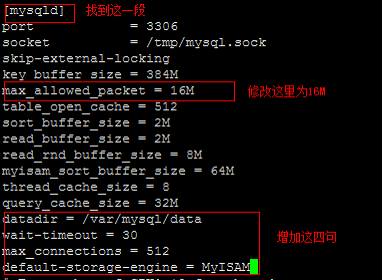

配置mysql的主配置文件my.cnf
進(jìn)入cd /tmp/mysql-5.5.25a 進(jìn)入這個(gè)目錄下
cp support-files/my-huge.cnf /etc/my.cnf 拷貝配置文件到/etc目錄下并命名為my.cnf
說(shuō)明一點(diǎn):在support-files目錄中有五個(gè)配置信息文件(這里很重要,一定要根據(jù)自己的內(nèi)存復(fù)制對(duì)應(yīng)的my.cnf文件,否則mysql會(huì)啟動(dòng)不了):
#my-small.cnf (內(nèi)存<=64M)
#my-medium.cnf (內(nèi)存 128M)
#my-large.cnf (內(nèi)存 512M)
#my-huge.cnf (內(nèi)存 1G-2G) /*根據(jù)我本機(jī)的內(nèi)存大小,我選用了這個(gè)*/
#my-innodb-heavy-4G.cnf (內(nèi)存 4GB)
現(xiàn)在到/etc/my.cnf配置文件下,做下面的修改:
下載 (9.16 KB)
2012-8-1 17:22
下載 (34.2 KB)
2012-8-1 17:23

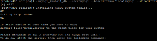

然后,利用mysql_install_db腳本生成新的mysql授權(quán)表:
./mysql_install_db --user=mysql --basedir=/usr/local/mysql --datadir=/var/mysql/data &
下載 (41.37 KB)
