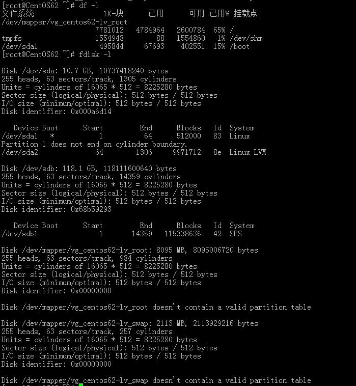

我磁盤結構是這樣的如圖
如何將118G 的磁盤掛載到www目錄下,需要怎么操作 哪位大師能教我一步一步的操作,

作者: qianglong    時間: 2012-8-3 12:27
使用root 登錄
查看硬盤情況
fdisk -l
對/dev/xvdb進行分區(qū)
fdisk /dev/xvdb
n                        新建一個分區(qū)
p                        主分區(qū)
1                        主分區(qū)id
                        兩次回車是用默認的開始結束
w                        保存,提示Syncing disks.時,表示已成功完成分區(qū)
mkfs.ext3 /dev/xvdb1        格式化分區(qū)
mkdir /www                建立掛載目錄
mount /dev/xvdb1 /www        命令掛載分區(qū)后即可使用
vi /etc/fstab                最后一行寫入
/dev/xvdb1              /www                    ext3    defaults        0 0
保存并退出
則/www目錄就是新分區(qū)

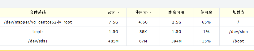

    能否按照我當前的磁盤結構教我怎么分區(qū)怎么掛載啊!wdcp系統(tǒng)還在運行中

作者: qianglong    時間: 2012-8-3 16:15
你這個貌似已經(jīng)掛載了  我這個是我在裝wdcp之前掛載的

1 用fdisk或者parted分區(qū)
2 用mkfs格式化文件系統(tǒng)
3 用mount命令掛載
4 修改fstab文件
作者: jeoshell    時間: 2012-8-6 13:04
你這個用了LVM,可以用lvm加入這個硬盤,再增加分區(qū),掛載到/www上,直接使用這個硬盤的分區(qū)也是可以的。
