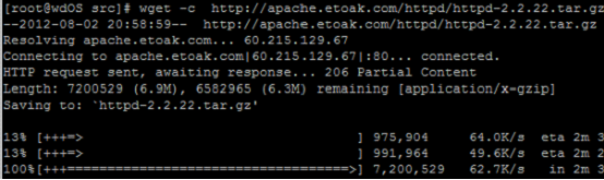

1.先下載apache源代碼到目錄/usr/local/src下:(我這里下載的apache版本為2.2.22)
wget -c http://apache.etoak.com/httpd/httpd-2.2.22.tar.gz
(網(wǎng)速不穩(wěn)定的情況下建議你在wget后面加個參數(shù)c)

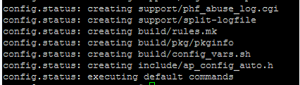

進(jìn)入解壓縮后的httpd-2.2.22這個目錄下,設(shè)定編譯時的參數(shù):(見附件)

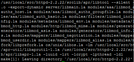

開始進(jìn)行編譯:make
下載 (34.51 KB)
2012-8-3 15:08

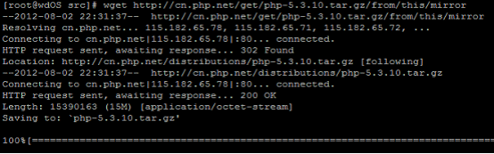

第三步: 源碼安裝php5.3.10
同樣的,先把源代碼下載到/usr/local/src這個目錄下:(我這里下載的是php版本為5.3.10)
wget http://cn.php.net/get/php-5.3.10.tar.gz/from/this/mirror

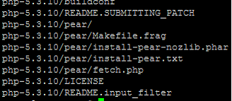

下載完成進(jìn)行解壓縮:tar zxvf php-5.3.10.tar.gz

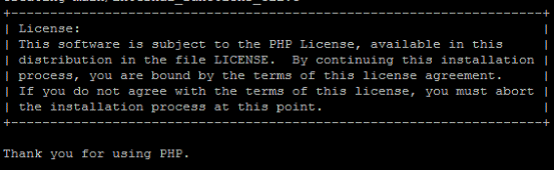

壓縮完成后,進(jìn)入到php-5.3.10 這個目錄下配置編譯時的參數(shù):(注意:with 和enable前面是兩個- ,另外你可以根據(jù)需要來添加所需的編譯參數(shù))
如果沒有意外,你會看到 Thank you for using php 這樣的字樣

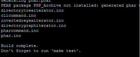

下面就可以進(jìn)行編譯了:make 成功的話你會看到build complete這樣的字樣
下載 (17.79 KB)

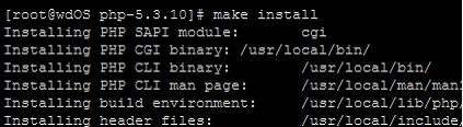

編譯完成后就可以進(jìn)行安裝了:make install
