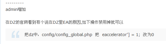

站點(diǎn)上面是用DZX2.5,后臺(tái)更換模版和操作任何要清理緩存都無(wú)法生效..必須重記VPS才可以生效.請(qǐng)老大處理看看那里的問(wèn)題..DZX2.5是全新安裝的

作者: 818771    時(shí)間: 2012-9-29 21:32
圖片附件: QQ截圖20120929212432.png (2012-9-29 21:32, 4.74 KB) / 下載次數(shù) 10614
