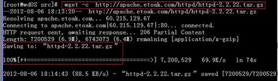

Wget下載apache軟件包

圖片附件: 圖片1.jpg (2012-8-7 14:00, 24.53 KB) / 下載次數(shù) 6043
