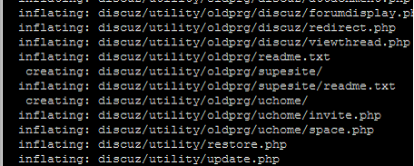

第二步:解壓縮下載的源碼包,并轉(zhuǎn)移upload目錄
說(shuō)明:我的源碼包是下載到本機(jī),然后在虛擬機(jī)上配置ftp,設(shè)置一個(gè)可以上傳文件的虛擬用戶,在本機(jī)dos窗口上ftp + 虛擬機(jī)ip遠(yuǎn)程到虛擬機(jī)再將文件傳到虛擬機(jī)的(默認(rèn)情況下上傳的文件保存在/home/虛擬用戶(比如user1) 這個(gè)目錄下),上傳后再移動(dòng)到/usr/local/src這個(gè)目錄下面來(lái)。
unzip Discuz_X2.5_SC_UTF8.zip -d discuz ---解壓縮并重名為discuz

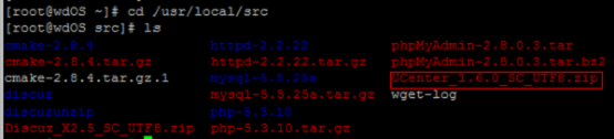

第三步:解壓縮下載的ucenter源碼包,并轉(zhuǎn)移upload目錄:
同樣的方法將UCenter_1.6.0_SC_UTF8.zip上傳到虛擬機(jī),然后將其移動(dòng)到/usr/local/src這個(gè)目錄下,如下圖:

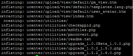

將其解壓縮,并重命名為ucenter:
unzip UCenter_1.6.0_SC_UTF8.zip -d ucenter
下載 (32.85 KB)
2012-8-8 09:31
壓縮后的“upload”目錄轉(zhuǎn)移至Web站點(diǎn)的網(wǎng)頁(yè)文檔目錄/usr/local/apache/htdocs中,并改名為ucenter

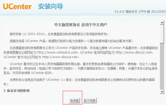

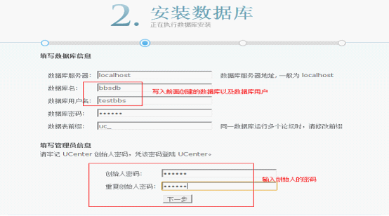

在瀏覽器中訪問(wèn)http://192.168.1.102/ucenter/install/index.php,根據(jù)向?qū)ы?yè)面的提示進(jìn)行UCenter的安裝。期間注意設(shè)置正確的數(shù)據(jù)庫(kù)名、用戶名、密碼等基本信息,并設(shè)置好創(chuàng)始用戶(UCenter Administrator)的密碼
1>.許可協(xié)議——選中“我已仔細(xì)閱讀”,并同意上述條款中的所有內(nèi)容,單擊下一步,如圖:

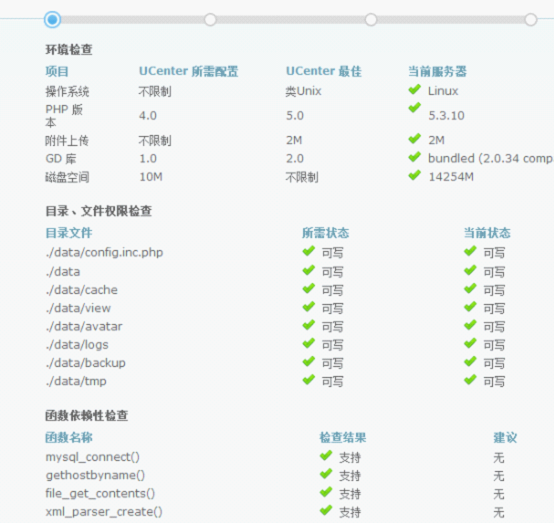

開(kāi)始安裝——確認(rèn)目錄權(quán)限設(shè)置結(jié)果正確,單擊下一步,如圖:

填寫(xiě)數(shù)據(jù)庫(kù)名以及數(shù)據(jù)庫(kù)的用戶,安裝數(shù)據(jù)庫(kù),如圖:
