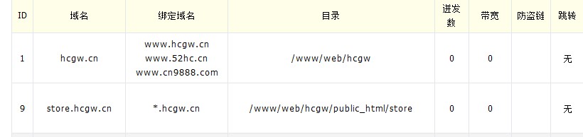

作者: andy15703166    時間: 2012-8-12 07:48
本帖最后由 andy15703166 于 2012-8-12 07:49 編輯
給你看一下我的配置文件吧:

我的store(company)二級域名的站點(diǎn)apahce配置文件為

我的store(company)二級域名的站點(diǎn)nginx配置文件為

最后,其他關(guān)于公司頻道綁定二級域名方法,參考這個設(shè)置:
會員綁定二級域名和頂級域名的方法
http://bbs.site4tong.com/forum.php?mod=viewthread&tid=1297&fromuid=1
apache偽靜態(tài)規(guī)則一定要看這個:
DT4.0 apache下偽靜態(tài)官方規(guī)則修正!
http://bbs.site4tong.com/forum.php?mod=viewthread&tid=1168&fromuid=1
