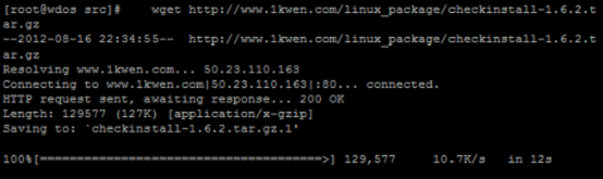

下載checkinstall源碼到/usr/local/src這個目錄下:
下載 (68.94 KB)

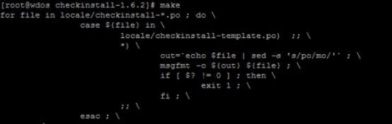

進(jìn)入checkinstall-1.6.2這個目錄下,進(jìn)行編譯:make
下載 (42.32 KB)
2012-8-17 13:18

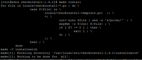

完成后進(jìn)行安裝初始化:make install

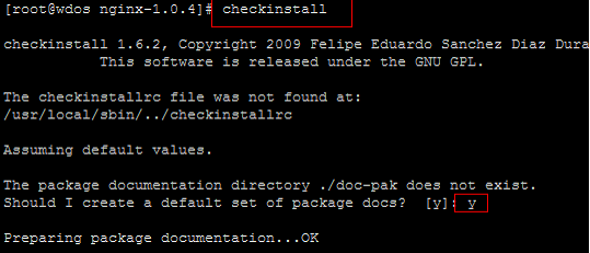

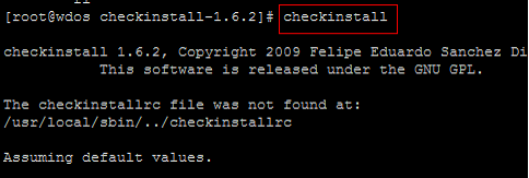

安裝完后使用checkinstall命令將checkinstall本身打成rpm包
下載 (17.89 KB)
2012-8-17 13:19
這一步選擇y:創(chuàng)建一系列默認(rèn)的封裝文檔

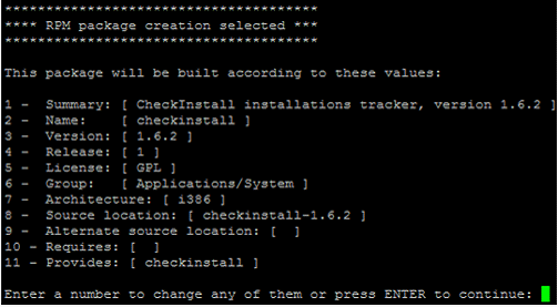

下一步如果你不需要修改這些默認(rèn)值的話,可以enter一下進(jìn)行下一步

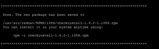

提示checkinstall-1.6.2-1.i386.rpm已經(jīng)封裝在/usr/src/redhat/RPMS/i386/這個目錄下:

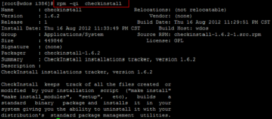

或者使用包管理程序的查詢語句rpm -qi checkinstall 檢查安裝包中文件是否完全在程序庫中記錄了以及安裝包頭部的一些額外信息。

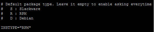

INSTYPE :這里設(shè)置默認(rèn)的封裝類型 有slackware rpm debian三個選項
如果你不確定接下來使用什么封裝類型,你可以選擇空著,下次封裝時系統(tǒng)會提示選擇要封裝的類型
下載 (9.91 KB)
2012-8-17 13:19

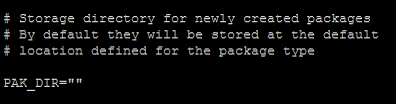

PAK_DIR: 決定安裝包的存儲目錄
同樣的,你可以先空著
下載 (9.93 KB)
2012-8-17 13:19

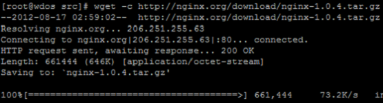

進(jìn)入到/usr/local/src這個目錄先下載nginx的源碼包
下載 (77.65 KB)

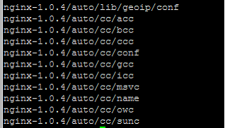

解壓縮: tar -zxvf nginx-1.0.4.tar.gz
下載 (22.09 KB)
2012-8-17 13:20

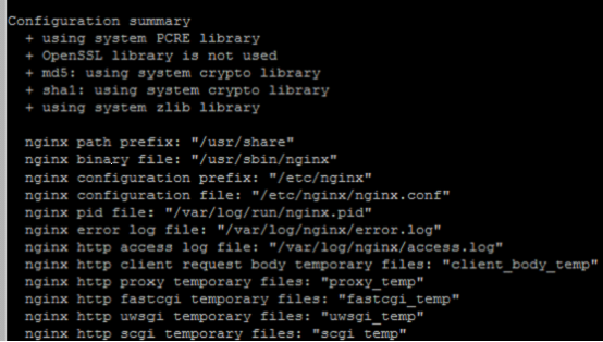

由當(dāng)前目錄cd 進(jìn)入nginx-1.0.4 這個目錄下,設(shè)置編譯需要用到的參數(shù):
./configure \
--user=nginx \
--group=nginx \
--prefix=/usr/share \
--sbin-path=/usr/sbin/nginx \
--conf-path=/etc/nginx/nginx.conf \
--error-log-path=/var/log/nginx/error.log \
--http-log-path=/var/log/nginx/access.log \
--pid-path=/var/log/run/nginx.pid \
--lock-path=/var/log/lock/subsys/nginx \
下載 (147.19 KB)
2012-8-17 13:20

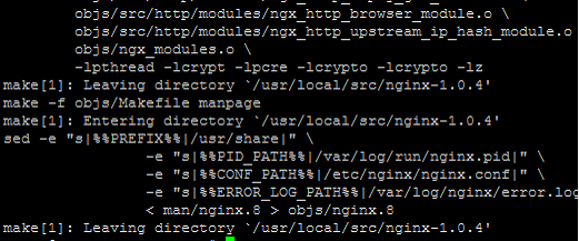

下一步就是進(jìn)行編譯:make

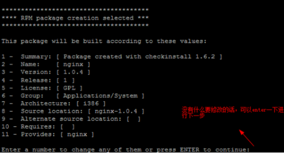

rpm包的建立會用到的值,如果沒有要修改的,enter開始下一步:
下載 (96.52 KB)
2012-8-17 13:21

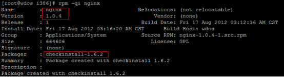

查看更詳細(xì)的信息:
下載 (48.13 KB)
