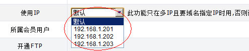

對(duì)于一些特別的應(yīng)用或情況,比如,有幾個(gè)IP,想每個(gè)IP設(shè)置一個(gè)網(wǎng)站,或是一個(gè)網(wǎng)站對(duì)應(yīng)一個(gè)獨(dú)立的IP
在新版的wdcp里,已經(jīng)可以直接在后臺(tái)上操作和設(shè)置了
操作流程如下
1 在服務(wù)器上綁定IP地址,可以直接在wdcp后臺(tái)里綁定,也可在SSH里操作
2 在系統(tǒng)設(shè)置里設(shè)置相應(yīng)的IP地址
3 在網(wǎng)站創(chuàng)建/編輯里選擇相應(yīng)的IP地址
假如
現(xiàn)在有三個(gè)網(wǎng)站域名,為wdcp1.cn,wdcp2.cn,wdcp3.cn
對(duì)應(yīng)三個(gè)IP地址,為192.168.1.201,192.168.1.202,192.168.1.203
原本的服務(wù)器IP為192.168.1.200
具體的操作如下
1 IP地址的綁定,在此不做說明
2 在系統(tǒng)上設(shè)置IP地址
保存
3 在創(chuàng)建站點(diǎn)/編輯站點(diǎn)里,選擇相應(yīng)的IP即可,如下
保存
這樣就完成了
wdcp1.cn 解析到 192.168.1.201
wdcp3.cn 解析到 192.168.1.202
wdcp3.cn 解析到 192.168.1.203
就可以,針對(duì)相應(yīng)的IP了
如果有一些不想指定IP的,或使用默認(rèn)的,按原來操作方法即可,也就是在創(chuàng)建站點(diǎn)時(shí)不用選擇IP地址即可
更高級(jí)的應(yīng)用
比如除了指定IP地址外,我還想指定端口,比如
192.168.1.201:201
192.168.1.202:203
192.168.1.203:203
怎么辦?
在系統(tǒng)設(shè)置里設(shè)置IP時(shí),加上相應(yīng)的端口號(hào)即可,如下
192.168.1.201:201,192.168.1.202:203,192.168.1.203:203
端口里增加相應(yīng)的端口號(hào)
在創(chuàng)建站點(diǎn)時(shí),選擇相應(yīng)的IP,端口,即可完成

作者: 嗨皮    時(shí)間: 2013-3-14 22:54
親,我有255個(gè)IP,不知道能不能全部綁定到wdcp上面呢?
作者: admin    時(shí)間: 2013-3-15 09:57
寫個(gè)添加腳本吧
作者: 嗨皮    時(shí)間: 2013-3-15 10:15
最多只能添加20多個(gè)ip呀。?墒俏矣250多個(gè)ip。。怎么全部加入進(jìn)來呢?請(qǐng)教
作者: charliehou    時(shí)間: 2013-6-4 15:37
回復(fù) 9# 嗨皮
    我只能綁上去6個(gè)..請(qǐng)問你的20多個(gè)是怎么綁的啊
