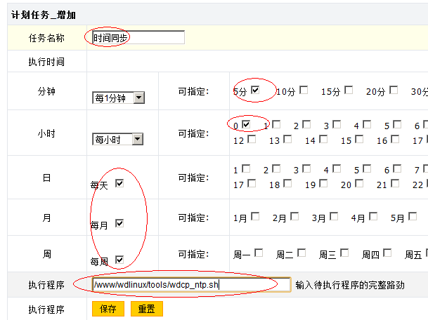

有的時候,因為主板或機器本身的原因,服務(wù)器的系統(tǒng)時間,會走著走著就變慢了此時,不得不SSH連到服務(wù)器上去修改
在wdcp2.5開始,增加了一個自動同步時間的功能設(shè)置
該功能,默認(rèn)是沒有啟用的
如何啟用,在系統(tǒng)設(shè)置 > 計劃任務(wù) 里添加一個定時任務(wù)即可
如下
以上的定時時間是每天的零點5分鐘時,自動同步一次系統(tǒng)時間
這樣添加后,就可以了,以后會每天定時同步,以后不用理了

作者: testu    時間: 2013-1-5 20:41
/www/wdlinux/tools/wdcp_ntp.sh
文件不存在
作者: admin    時間: 2013-1-6 12:50
是最新版本嗎
作者: fatmonkey    時間: 2013-1-9 00:23
[tools]# wdcp_ntp.sh
-bash: wdcp_ntp.sh: command not found
作者: admin    時間: 2013-1-9 11:18
回復(fù) 4# fatmonkey
   要完整路徑
作者: fatmonkey    時間: 2013-1-13 00:23
