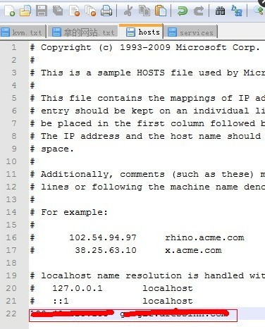

C:\Windows\System32\drivers\etc\hosts
這個文件里添加一行,如
192.168.1.100   admin.wdcp.cn

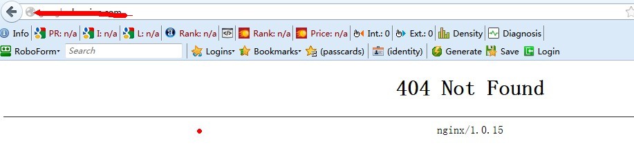

404 Not Found
nginx/1.0.15
完了,綁定了一個有域名的,然后在host里面也添加了,后臺訪問不了了
作者: jordansko    時間: 2012-12-11 20:27
老大,求解答,有誰知道怎么解決嗎

回復(fù) 13# jordansko
    你的問題解決了嗎 我也是這個問題 404

回復(fù) 11# jordansko
   我也遇到這樣的問題,后來連用IP都登陸不了了
