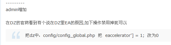

作者: 818771    時間: 2012-9-29 21:33
圖片附件: QQ截圖20120929212432.png (2012-9-29 21:33, 4.74 KB) / 下載次數(shù) 9500
http://www.gps-cemuyi.cn/bbs/attachment.php?aid=2007&k=fd8b9652524d9d0963a3200eda68166b&t=1746547633&sid=47EmPp
作者: xinzol    時間: 2012-9-30 01:07
端口問題! 88端口
作者: je50    時間: 2013-1-9 15:51
我的根據(jù)第一條也解決了 原來也是這個回事
