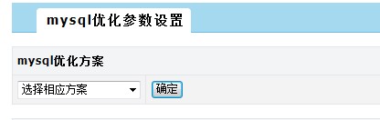

我用phpmyadmin添加的數(shù)據(jù)庫,后臺就不會顯示了
還一個問題
這里的mysql設(shè)置,僅僅是針對wdcp鏈接mysql的優(yōu)化方案,還是服務(wù)器上的所有站點?

第一個問題:你用phpmyadmin登錄有會發(fā)現(xiàn)有個wdcpdb的數(shù)據(jù)庫.這里存放的是網(wǎng)站,數(shù)據(jù)庫等配置.所以,你自己添加的數(shù)據(jù)庫,在WDCP里是無法顯示的.
第二個問題:這里修改的是mysql的配置文件,是正對的整個服務(wù)器上的所有站點.

1 只在wdcp里創(chuàng)建的,才看得到和管理
2 是針對整個mysql服務(wù)器的
