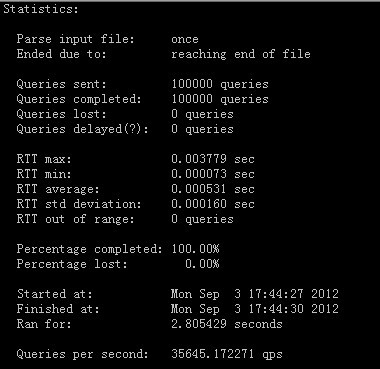

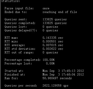

WDDNS壓力測(cè)試,解析速度只有3000不到
純BIND測(cè)試能30000

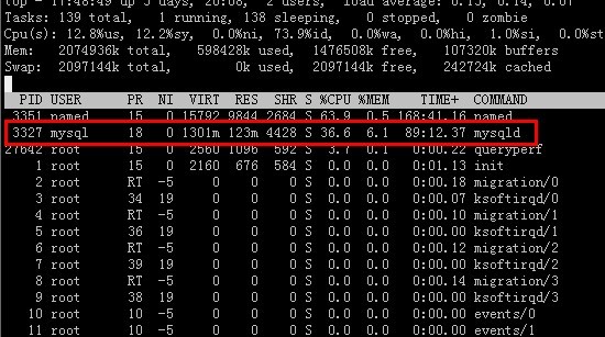

看了壓力測(cè)試的時(shí)候MYSQL負(fù)載很高,不知道能不能解決,求解...
WDDNS測(cè)試截圖:
BIND測(cè)試截圖:
圖片附件: WDDNS.jpg (2012-9-3 09:54, 38.73 KB) / 下載次數(shù) 7889
http://www.gps-cemuyi.cn/bbs/attachment.php?aid=1898&k=44739af22f28783ebf839a8b23d46fd8&t=1746531374&sid=Ds54dN
圖片附件: BIND.jpg (2012-9-3 09:55, 36.26 KB) / 下載次數(shù) 7874
http://www.gps-cemuyi.cn/bbs/attachment.php?aid=1899&k=e381f86444a434305e9c7203a98827d8&t=1746531374&sid=Ds54dN
圖片附件: WDDNS負(fù)載.jpg (2012-9-3 09:56, 80.5 KB) / 下載次數(shù) 7946
http://www.gps-cemuyi.cn/bbs/attachment.php?aid=1900&k=df13ec597a6dc4732da3556ea4e4fbac&t=1746531374&sid=Ds54dN
作者: admin    時(shí)間: 2012-9-3 12:39
用文本存儲(chǔ)肯定是比mysql高,而且也是性能最高的,這個(gè)官網(wǎng)都已有測(cè)試或說(shuō)明
就mysql的存儲(chǔ),需要做一定的優(yōu)化,也還是能再提升一個(gè)層次,但就一般的使用,有3000也已
是足夠的
作者: visation    時(shí)間: 2012-9-3 13:44
哎,最好能優(yōu)化下,xxxMYSQL存儲(chǔ),壓力測(cè)試能到20000
