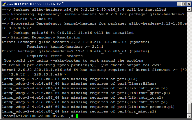

作者: wapsos    時間: 2012-12-23 23:32
回復(fù) 1# admin
圖片附件: error3.png (2012-12-23 23:32, 26.09 KB) / 下載次數(shù) 10739
