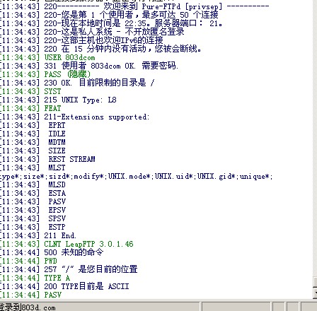

作者: ansley    時(shí)間: 2011-11-30 11:40     標(biāo)題: 安裝2.0后,新建網(wǎng)站,F(xiàn)TP連接不上,不是530問(wèn)題
就停在那里了
如圖,求解決,我裝的是LNMP,系統(tǒng)是UNIX的

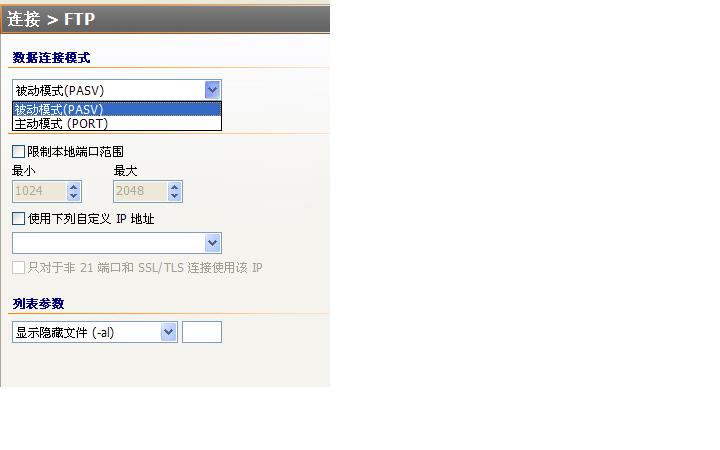

作者: admin    時(shí)間: 2011-11-30 12:39
應(yīng)該是被動(dòng)模式的問(wèn)題
可以停止iptables測(cè)試下,或是執(zhí)行
iptables -I INPUT -p tcp -m state -m tcp --dport 20000:20500 --state NEW -j ACCEPT
或是在FTP里設(shè)置不使用被動(dòng)模式

作者: 276229381    時(shí)間: 2011-11-30 20:07
回復(fù) 3# ansley
iptables   相當(dāng)于 win的防火墻
關(guān)閉linux的防火墻的命令是 :
service iptables stop
或者用ssh軟件登陸  ssh  運(yùn)行命令
3  或者在你的FTP軟件 選項(xiàng) 設(shè)置里面  不使用被動(dòng)模式

作者: xmmaster    時(shí)間: 2011-12-3 10:05
iptables 修改了也不好用,奇怪。
omaman 發(fā)表于 2011-12-1 15:28
服務(wù)端開(kāi)啟pasv端口范圍后 客戶端也要設(shè)置pasv模式
這種情況一般出現(xiàn)在客戶端在lan里
