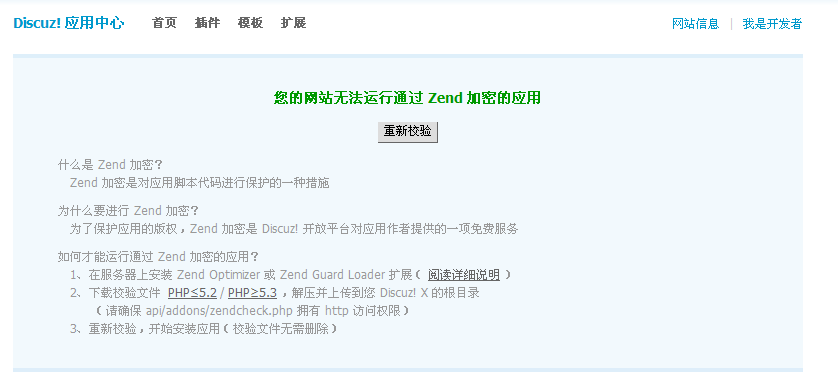

    那請問如何安裝Zend Optimizer 或 Zend Guard Loader 擴(kuò)展
如果沒有這個(gè)  Discuzx2.5程序一些插件裝不了

作者: admin    時(shí)間: 2012-9-18 23:41
安裝的哪個(gè)?什么版本的系統(tǒng)?
默認(rèn)有zend的,如果是6.X的是沒有
作者: ndiis    時(shí)間: 2012-9-19 02:27
回復(fù) 8# admin
系統(tǒng)名稱:WDlinux Control Panel (簡稱wdcp)
當(dāng)前版本: wdcp_v2.5.r6(20120907) 最新 wdcp_v2.5.r6(20120907) 更新
操作系統(tǒng):Linux 2.6.18-164.el5
作者: admin    時(shí)間: 2012-9-19 08:46
系統(tǒng)?
作者: ndiis    時(shí)間: 2012-9-20 03:00
回復(fù) 10# admin
    是的    我這個(gè)現(xiàn)在該如何才能使用啊
作者: admin    時(shí)間: 2012-9-20 09:15
我是說,系統(tǒng)是什么版本?
作者: ndiis    時(shí)間: 2012-9-20 18:59
回復(fù) 12# admin
    您是說服務(wù)器的操作系統(tǒng)版本還是說wdcp的程序版本?
