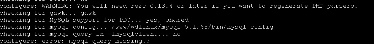

作者: zhouli    時(shí)間: 2012-9-19 09:22     標(biāo)題: 安裝PDO_MYSQL報(bào)錯(cuò)。
)[@N2VA`LL5T1GF8T_FWI$T.jpg    我安裝到./configure --with-php-config=/www/wdlinux/php/bin/php-config --with-pdo-mysql=/www/wdlinux/mysql-5.1.63/bin/mysql_config   這一步卻報(bào)configure: WARNING: You will need re2c 0.13.4 or later if you want to regenerate PHP parsers.
checking for gawk... gawk
checking for MySQL support for PDO... yes, shared
checking for mysql_config... /www/wdlinux/mysql-5.1.63/bin/mysql_config
checking for mysql_query in -lmysqlclient... no
configure: error: mysql_query missing!?
請(qǐng)大家?guī)兔鉀Q一下。

作者: admin    時(shí)間: 2012-9-19 09:56
升級(jí)下re2c這個(gè)再安裝試試
作者: zhouli    時(shí)間: 2012-9-19 10:00
請(qǐng)問一下怎么升級(jí)re2c。具體步驟 ?? 謝謝。
作者: zhouli    時(shí)間: 2012-9-19 10:04
老大。跪求解決方法 。
作者: admin    時(shí)間: 2012-9-19 11:26
wget http://downloads.sourceforge.net ... &use_mirror=ncu
tar zxvf re2c-0.13.5.tar.gz
cd re2c-0.13.5
./configure prefix=/usr
make;make install
作者: zhouli    時(shí)間: 2012-9-19 13:32
管理員。還是一樣的,報(bào)這個(gè)configure: error: mysql_query missing!?      還有其它的方法嗎?  謝謝了。
作者: zhouli    時(shí)間: 2012-9-19 13:33
回復(fù) 5# admin
