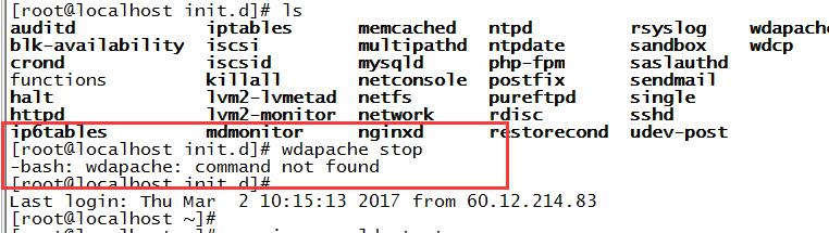

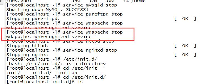

管理你好,我在擴(kuò)容的時(shí)候,停止此服務(wù)提示不成功,請(qǐng)問是怎么回事呢,謝謝1

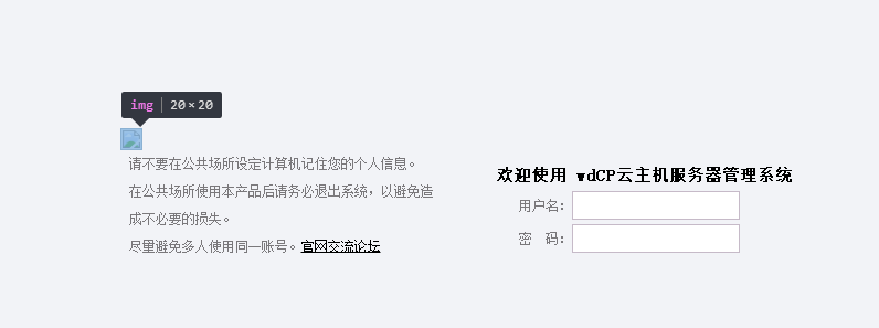

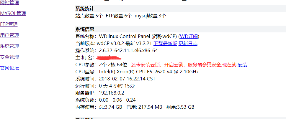

作者: gejiang    時(shí)間: 2018-2-7 19:57
面板不加載樣式的問題解決了,改了下端口保存下,端口沒改掉,這個(gè)樣式問題突然好了,我重啟了下服務(wù)器,結(jié)果悲催了,所有服務(wù)都打不開了,nginxd: unrecognized service  mysqld: unrecognized service 都這個(gè)提示,最后發(fā)現(xiàn)那個(gè)最后一步
但還要修改/etc/fstab這個(gè)文件,否則重起后,會(huì)找不到數(shù)據(jù)導(dǎo)致錯(cuò)誤的發(fā)生
在/etc/fstab增加一行,大概如下
/dev/sdb1                  /www                ext3    defaults        0 0
保存退出,這樣再次重起也沒問題了
,我給那個(gè)磁盤名稱弄錯(cuò)了,然后我重新改過了,然后重啟服務(wù)器了,但是還是不管用,這下壞事了。求大神幫忙!
