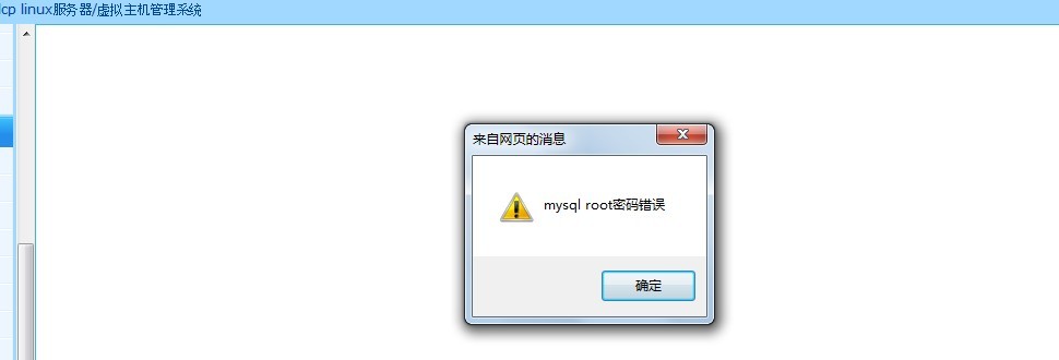

未命名.jpg 數(shù)據(jù)庫里明明只用默認(rèn)四個(gè)數(shù)據(jù)庫,后來在建立整站的時(shí)候建立了一個(gè),想刪除卻提示root密碼錯(cuò)誤,是什么原因
用的是X64的,是什么問題,我沒管他新建站點(diǎn)用同樣的名字提示數(shù)據(jù)庫已經(jīng)存在!。。!是bug還是???

我再詳細(xì)說明一下,我建立一個(gè)站點(diǎn),啟用了數(shù)據(jù)庫,之前已經(jīng)建立過一個(gè)同名數(shù)據(jù)庫,我以為在建立站點(diǎn)的要用到這個(gè)數(shù)據(jù)庫,結(jié)果這個(gè)是重新建立數(shù)據(jù)庫,提示同名就在命令行下dorp database dbname 然后重啟數(shù)據(jù)庫和httpd,重新登錄后臺(tái),在數(shù)據(jù)庫列表中還可以看到剛才那個(gè)數(shù)據(jù)庫,就刪除,結(jié)果提示root密碼錯(cuò)誤,無法刪除

你不是在wdcp后臺(tái)修改的root密碼,導(dǎo)致wdcp后臺(tái)無法新的root密碼,所以會(huì)這樣提示
相關(guān)文檔已有說明,必須要在wdcp后臺(tái)里修改root密碼,否則都會(huì)有這個(gè)錯(cuò)誤
可以使用小工具里的強(qiáng)制性修改root密碼

確認(rèn)了管理員的說法,我也是在phpmyadmin里把mysql的root密碼修改過了,開設(shè)數(shù)據(jù)庫時(shí)就提示root密碼錯(cuò)誤無法開設(shè)
解決辦法:
進(jìn)入phpmyadmin把root密碼設(shè)置回wdlinxu.cn
然后在wdcp里修改mysql密碼為自己的密碼后就恢復(fù)正常
原因是通過phpmyadmin修改密碼,而wdcp的密碼文件沒有被同步
必須通過wdcp修改密碼才會(huì)同步
