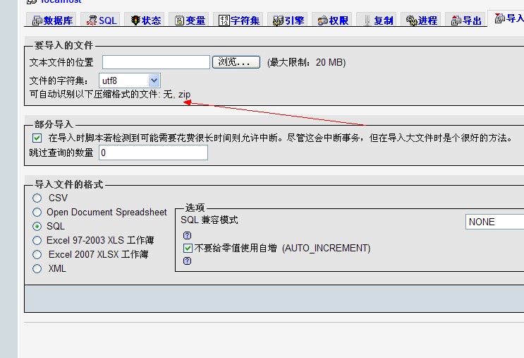

作者: huqingchun45    時(shí)間: 2012-9-23 14:28     標(biāo)題: WDCP怎么升級(jí)phpmyadmin版本啊
現(xiàn)在的不支持gzip格式導(dǎo)入?
數(shù)據(jù)庫(kù)大了無(wú)法導(dǎo)入啊,求助解決方法
圖片附件: QQ截圖20120923142003.jpg (2012-9-23 14:28, 81.08 KB) / 下載次數(shù) 8039

作者: hicoogle    時(shí)間: 2012-9-23 20:32
直接下載最新版的 phpmyadmin放到 wdcp目錄下,把原來(lái)的重命名一下。
作者: weaho    時(shí)間: 2017-1-19 16:25
為什么我測(cè)試的不行。     能不直接用官方的phpmyadmin移wdcp目錄下    替換了 config.sample.inc.php 文件還是不行的。   會(huì)報(bào)錯(cuò) PHP 5.3+ is required 。用的是  phpMyAdmin-4.4.15.9-all-languages.zip
作者: 向上的蔥子    時(shí)間: 2017-2-14 11:09
直接ssh登陸服務(wù)器,使用本地導(dǎo)入,快速方便
具體教程請(qǐng)百度:centos導(dǎo)入MySQL數(shù)據(jù)庫(kù)
