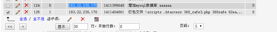

今天發(fā)現(xiàn)網(wǎng)站被入侵了,被整站打包: 如圖
今天我回滾了數(shù)據(jù),把系統(tǒng)盤(pán)數(shù)據(jù)回滾到21號(hào),但是剛剛打開(kāi)wdlinux,又發(fā)現(xiàn)了一個(gè)操作記錄!
126系統(tǒng)用戶增加mysql數(shù)據(jù)庫(kù) aaaaaa183.23.21.402014-09-23 19:57

作者: admin    時(shí)間: 2014-9-24 11:47
這么及時(shí),一回滾了就馬上來(lái)?
作者: xiawei6863    時(shí)間: 2014-9-24 12:22
我回滾了馬上進(jìn)去修改登錄密碼,然后查看日志就出現(xiàn)了。

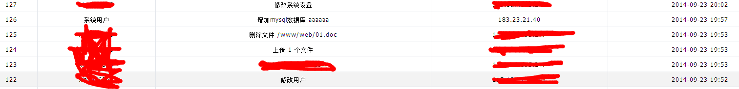

作者: xiawei6863    時(shí)間: 2014-9-24 12:28
回滾了馬上進(jìn)控制面料修改登錄密碼:
[tr=rgb(255,][/tr]
2014-09-23 19:52
52分修改的登錄密碼
19點(diǎn)57分左右:就出現(xiàn)系統(tǒng)用戶增加數(shù)據(jù)庫(kù)aaaaaa

2014-09-23 19:57

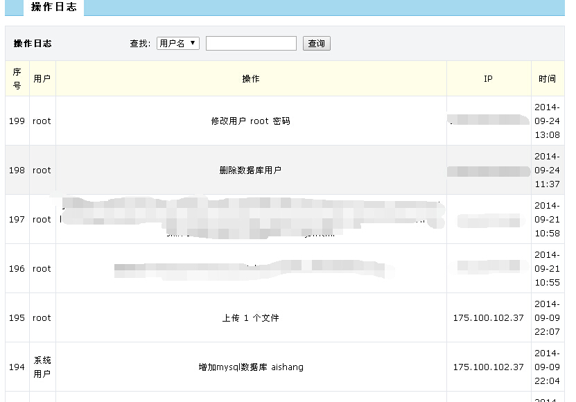

被入侵了,老大。我也是同樣的情況。先被人直接創(chuàng)建了一個(gè)可以管理wdcp自身數(shù)據(jù)庫(kù)wdcpdb的數(shù)據(jù)庫(kù)用戶,然后再利用獲得的root上傳了一個(gè)文件(見(jiàn)圖中序號(hào)194和195這兩個(gè))
