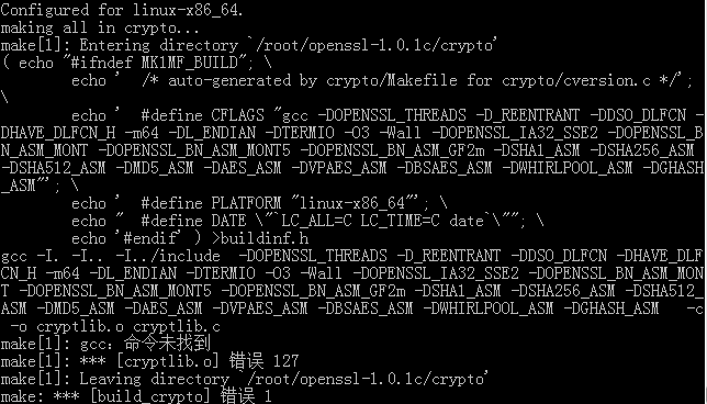

作者: dbaaaadb    時間: 2012-12-29 14:16
QQ截圖20121229141249.png 按照樓上說的那樣,但是報錯了,沒有安裝成功,高手給指點下
圖片附件: QQ截圖20121229141249.png (2012-12-29 14:15, 14.92 KB) / 下載次數(shù) 16645
http://www.gps-cemuyi.cn/bbs/attachment.php?aid=2279&k=85b2ea9fd1dabaa12f36e10249a6c842&t=1746510722&sid=pW5b1a
作者: admin    時間: 2012-12-29 18:39
沒有GCC?

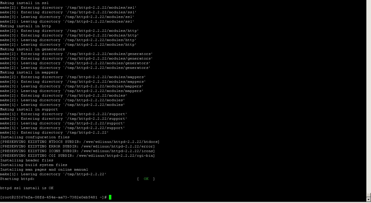

Installing header files
Installing build system files
Installing man pages and online manual
make[1]: Leaving directory `/tmp/httpd-2.2.22'
Starting httpd:                                            [  OK  ]
httpd ssl install is OK

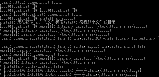

[root@IDC ~]# collect2: ld returned 1 exit status
-bash: collect2:: command not found
[root@IDC ~]# make[2]: *** [htpasswd] Error 1
-bash: make[2]:: command not found
[root@IDC ~]# make[2]: Leaving directory `/tmp/httpd-2.2.22/support'
> make[1]: *** [all-recursive] Error 1
make[1]: Leaving directory `/tmp/httpd-2.2.22/support'
make: *** [all-recursive] Error 1

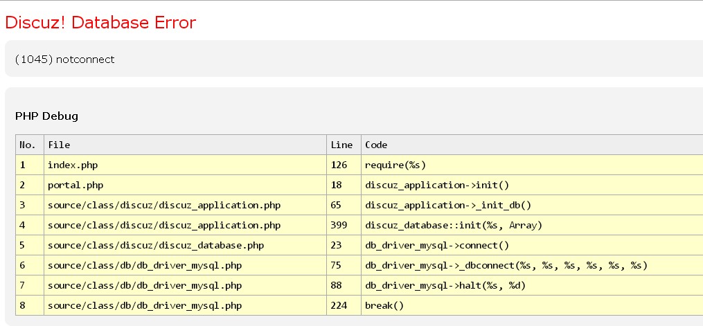

作者: qwer46060    時間: 2014-1-13 18:47
回復(fù) 1# admin
老大 我安裝好了
但是怎么無法聯(lián)機(jī)數(shù)據(jù)庫啊
我哭了 ······················
圖片附件: QQ截圖20140113183947.jpg (2014-1-13 18:47, 154.19 KB) / 下載次數(shù) 11329
http://www.gps-cemuyi.cn/bbs/attachment.php?aid=4142&k=fae5de6cf4856c59affe3f50ed4916ed&t=1746510722&sid=pW5b1a
圖片附件: QQ截圖20140113184020.jpg (2014-1-13 18:47, 95.11 KB) / 下載次數(shù) 11144
http://www.gps-cemuyi.cn/bbs/attachment.php?aid=4143&k=03130cc3f08e66e184383303916109cc&t=1746510722&sid=pW5b1a
作者: admin    時間: 2014-1-14 09:47
數(shù)據(jù)庫沒啟動?

作者: qlmgg    時間: 2014-4-23 14:59
QQ截圖20140423144539.png 報了一個錯誤,什么原因
圖片附件: QQ截圖20140423144539.png (2014-4-23 14:58, 12.49 KB) / 下載次數(shù) 12002
http://www.gps-cemuyi.cn/bbs/attachment.php?aid=4432&k=da577ec249a2994f6d72462db685a619&t=1746510722&sid=pW5b1a
