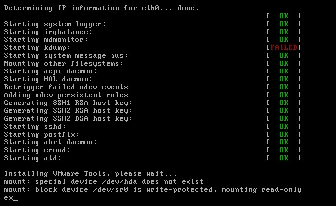

作者: Luolired    時間: 2012-11-15 10:48
本帖最后由 Luolired 于 2012-11-15 10:52 編輯
安裝錯誤如圖:1、本地情況 同在E盤 NTFS格式
2、虛擬機版本是 VMware® Workstation 8.0.0 build-4717803、安裝wdlinux_base_32_6
圖片附件: failed.jpg (2012-11-15 10:43, 72.18 KB) / 下載次數 10683
http://www.gps-cemuyi.cn/bbs/attachment.php?aid=2148&k=2f13bb02b3734e491e06fb68e4b75414&t=1746557431&sid=1zgMXm
