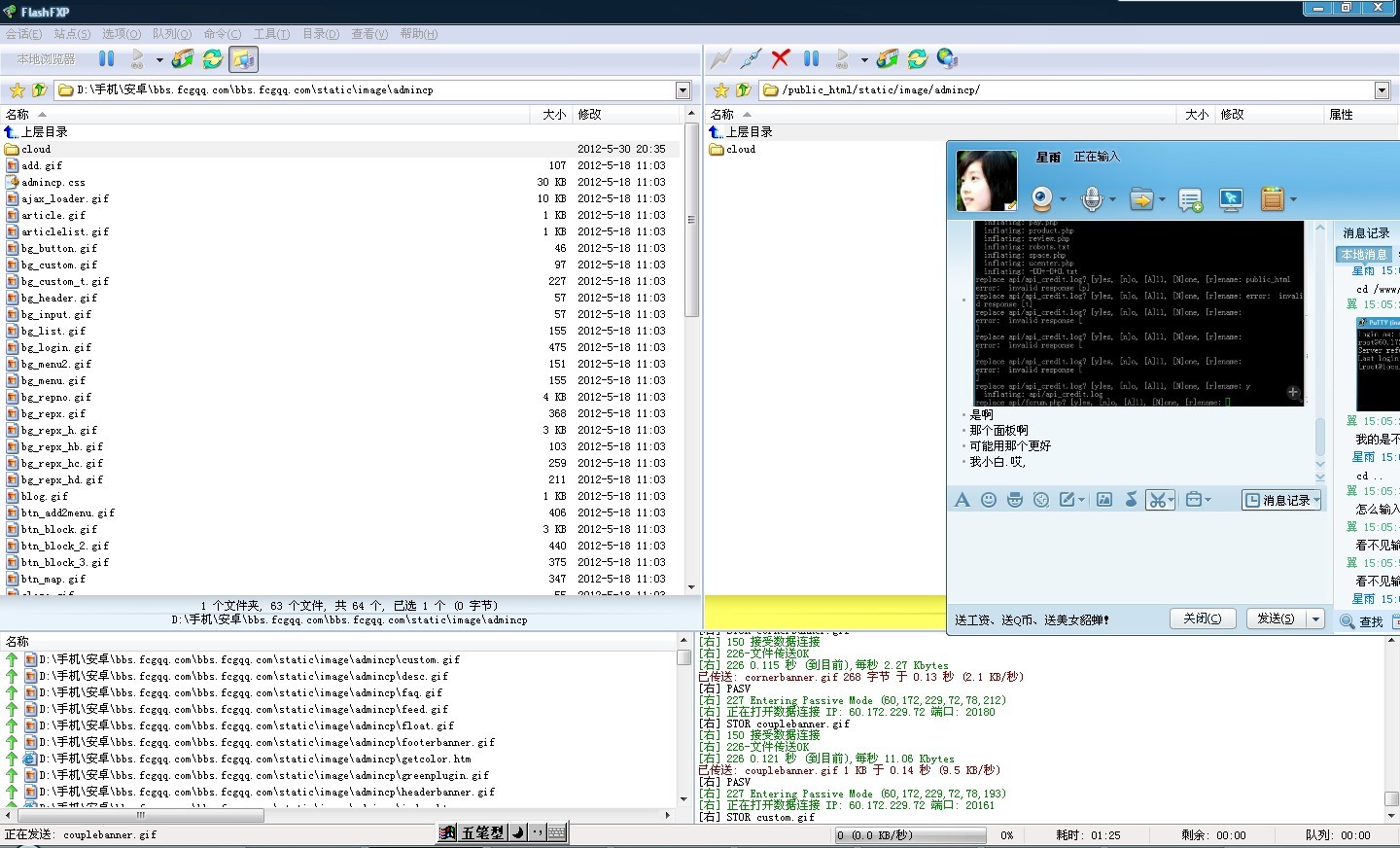

上傳文件不到一會就自動卡死在0秒
上傳一個文件 卡到0% 然后卡1-2分鐘左右 之后就再也上傳不了了 需要斷開 再連接一次
是不是我的FTP配置有問題呀?
這個和ftp客戶端軟件無關(guān),我換個無數(shù)個ftp軟件,還是一個鳥樣.
解決方法:暫停ftp傳輸,然后繼續(xù)傳輸,就可以繼續(xù)傳了,但是連上不到一分鐘又卡了.

圖片附件: ftp.jpg (2012-10-5 16:23, 315.73 KB) / 下載次數(shù) 9623

問題解決了~防火牆規(guī)則有問題,可能是增加單一ip連線數(shù)跟增加最大連線數(shù)還有更改防火牆ftp被動連線端口時及增加範(fàn)圍時規(guī)則有弄錯。
不過還是會出現(xiàn)
狀態(tài):        伺服器以無法路由的 IP Address 送出了被動式回應(yīng). 改為使用伺服器 IP Address.
查不到原因
會不會是我啟用了IP分享器的DMZ動態(tài) Session 的關(guān)係,目前無法連線到區(qū)網(wǎng)進(jìn)入分享器做修改。
