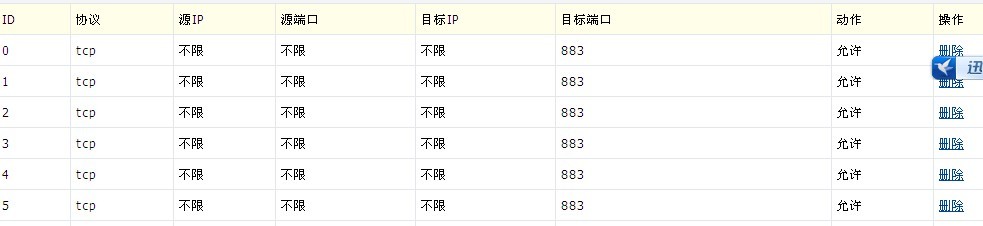

作者: lfghx    時(shí)間: 2012-10-7 11:40     標(biāo)題: 在防火墻iptables訪問(wèn)規(guī)則配置 設(shè)定了一些限制,為什么都顯示。無(wú)限制呢
但是限制的確已經(jīng)生效,造成,不知道刪除哪個(gè),怕刪除錯(cuò)了。 順便支持一下老大。。。。

作者: admin    時(shí)間: 2012-10-7 13:01
這些都是一樣的吧,可以刪除了,只留一個(gè)

    不是一樣的老大
我設(shè)置了,限制192.168.123.1/24段,真的管用。這是這顯示不限制。其實(shí)已經(jīng)限制了。不影響使用,就是刪除的時(shí)候不知道刪除哪個(gè)

作者: admin    時(shí)間: 2012-10-9 11:24
是顯示有錯(cuò)
已修復(fù)了,待下次更新
