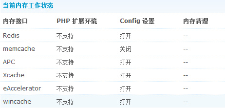

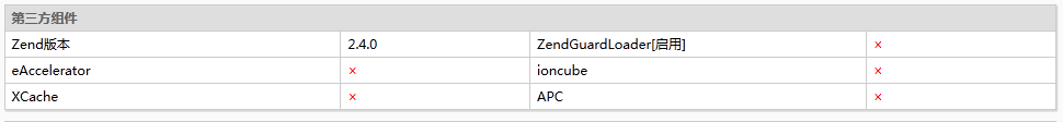

管理員,運(yùn)行這個(gè)sh安裝后,如何保證開啟呢
安裝后重啟vps探針里的這個(gè)組建還是叉叉,DZ論壇系統(tǒng)也顯示這個(gè)組建的php不支持
補(bǔ)充:
只是想用到dz2.5里的內(nèi)存優(yōu)化功能
內(nèi)存接口        PHP 擴(kuò)展環(huán)境        Config 設(shè)置        內(nèi)存清理
Redis        不支持        打開        --
memcache        不支持        關(guān)閉        --
APC        不支持        打開        --
Xcache        不支持        打開        --
eAccelerator        不支持        打開        --
wincache        不支持        打開        --
都顯示不支持,我之前也安裝過(guò)memcache,今天安裝eAccelerator        也不行,探針里都是叉叉
作者: HookOS    時(shí)間: 2012-10-8 19:23
圖片附件: 1.png (2012-10-8 19:22, 6.1 KB) / 下載次數(shù) 32874
http://www.gps-cemuyi.cn/bbs/attachment.php?aid=2023&k=5f3a4243ad13e29671e11ddb825c0313&t=1746527119&sid=Pz8554
圖片附件: 2.png (2012-10-8 19:23, 6.75 KB) / 下載次數(shù) 32703
http://www.gps-cemuyi.cn/bbs/attachment.php?aid=2024&k=089f6e05415adb3cf7b6762148c3a0de&t=1746527119&sid=Pz8554
作者: admin    時(shí)間: 2012-10-8 19:29
DZ不支持高版本的EAC
你可以用回5.2版的PHP就可以
作者: HookOS    時(shí)間: 2012-10-8 20:05
悲催了,dz要求用php5.3的,怎么到這里這個(gè)組建不支持了
還有我按照論壇里的步驟安裝了memcache怎么也用不起來(lái)啊,求管理員指點(diǎn)

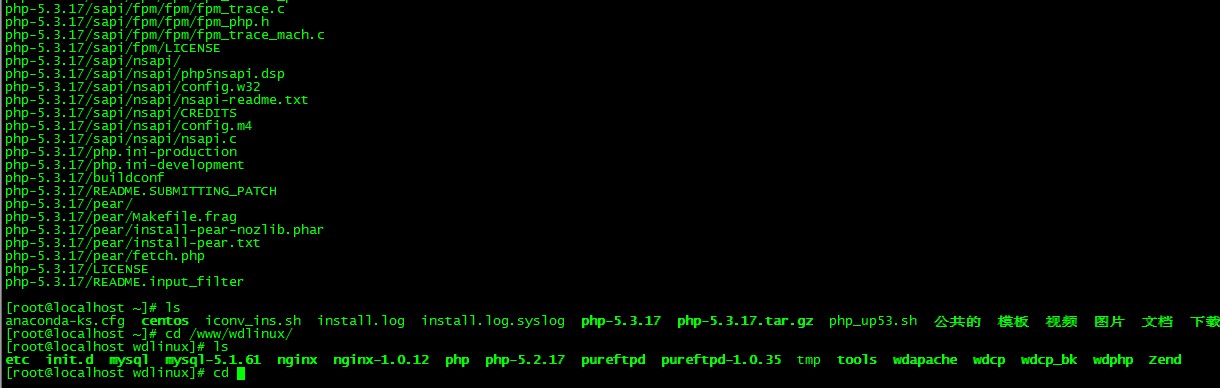

作者: ngibo1278    時(shí)間: 2012-10-8 22:57
老大,我先升級(jí)了mysql,現(xiàn)在升級(jí)用這里的腳本升級(jí)php不行了
目前是從該版本起,繼續(xù)提供RPM包的安裝,方便,快速,5分鐘就可安裝完
wget http://down.wdlinux.cn/in/lanmp_wdcp_24_in.sh
sh lanmp_wdcp_24_in.sh
升級(jí)mysql的代碼
wget http://down.wdlinux.cn/in/mysql_up55.sh
sh mysql_up55.sh
升級(jí)php的代碼
wget http://down.wdlinux.cn/in/php_up53.sh
sh php_up53.sh
顯示信息
php-5.3.17/buildconf
php-5.3.17/README.SUBMITTING_PATCH
php-5.3.17/pear/
php-5.3.17/pear/Makefile.frag
php-5.3.17/pear/install-pear-nozlib.phar
php-5.3.17/pear/install-pear.txt
php-5.3.17/pear/fetch.php
php-5.3.17/LICENSE
php-5.3.17/README.input_filter
php is not update
直接用http://www.gps-cemuyi.cn/bbs/thread-1494-1-1.html這里的升級(jí)方式,make時(shí)提示出錯(cuò),錯(cuò)誤信息如下;
/tmp/php-5.3.17/sapi/cli/php: error while loading shared libraries: libmysqlclient.so.18: cannot open shared object file: No such file or directory
make: *** [ext/phar/phar.php] Error 127
看了網(wǎng)上的部分教程,還是沒(méi)解決問(wèn)題,求救。。。!

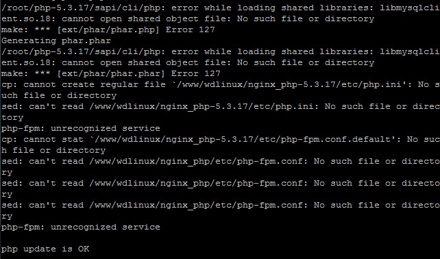

作者: ngibo1278    時(shí)間: 2012-10-9 19:34
貌似這個(gè)升級(jí)的程序真的有問(wèn)題,上圖顯示php is update,實(shí)際上不管是探針,還是直接去/www/wdlinux/目錄查看,都沒(méi)有找到對(duì)應(yīng)的文件,依然是php 5.2.17P1
apache環(huán)境下的:libmysqlclient.so.18: cannot open shared object file: No such file or directory
另外,nginx環(huán)境下的php貌似壓根沒(méi)安裝過(guò),似乎是讀寫失敗什么的
我的運(yùn)行環(huán)境:centos 6.2 64位  通過(guò)rpm快速安裝的lanmp組合,先升級(jí)的mysql,隨后升級(jí)的php
升級(jí)mysql的方法
sh mysql_up55.sh
升級(jí)php的方法
sh php_up53.sh

作者: admin    時(shí)間: 2012-10-9 19:47
是因?yàn)閘ibmysqlclient.so這個(gè)沒(méi)有編譯成功,但腳本又沒(méi)判斷,所以這樣
已經(jīng)做過(guò)調(diào)整
mysql是否正常?有沒(méi)重起過(guò)
如果沒(méi)有重起過(guò),重起下,再次安裝試試
重新下載php_up53.sh,下載前先刪php_up53.sh

作者: imgg    時(shí)間: 2013-1-18 14:23
升級(jí)php 5.3時(shí)出現(xiàn):
/root/php-5.3.17/sapi/cli/php: error while loading shared libraries: libmysqlclient.so.18: cannot open shared object file: No such file or directory
make err
重啟后還是出這個(gè)錯(cuò),請(qǐng)老大幫忙,謝謝!

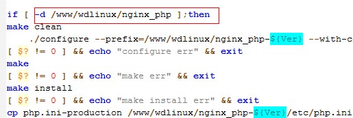

作者: mingwd    時(shí)間: 2013-6-6 09:31
圖片附件: QQ截圖20130606093026.jpg (2013-6-6 09:31, 108.53 KB) / 下載次數(shù) 27335
http://www.gps-cemuyi.cn/bbs/attachment.php?aid=3067&k=0d8af80f8eba48e3128f51dc31db7eb4&t=1746527119&sid=Pz8554
作者: mingwd    時(shí)間: 2013-6-6 09:34

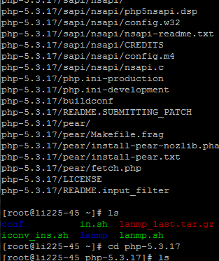

QQ截圖20130606093423.jpg 好像是因?yàn)閜hp文件夾命名的原因
圖片附件: QQ截圖20130606093423.jpg (2013-6-6 09:34, 32.6 KB) / 下載次數(shù) 27075
http://www.gps-cemuyi.cn/bbs/attachment.php?aid=3068&k=c444736abd28e8e51638fc4f9fd8f215&t=1746527119&sid=Pz8554

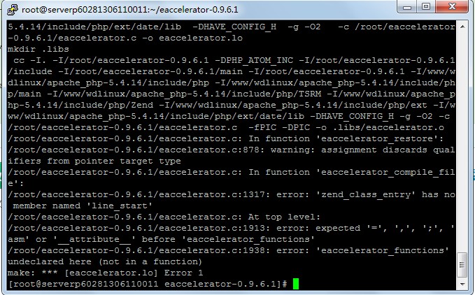

作者: 問(wèn)題用戶    時(shí)間: 2013-6-20 11:12
本帖最后由 問(wèn)題用戶 于 2013-6-20 11:13 編輯
eaccelerator也只要最新的0.9.6.1版本
安裝
wget http://down.wdlinux.cn/in/eac0961_ins.sh
sh eac0961_ins.sh
admin 發(fā)表于 2012-10-7 19:19
我是直接升級(jí)的PHP5.4,ZEND 安裝正常,但升級(jí)EACCELERATOR時(shí)候出現(xiàn)這樣的錯(cuò)誤,請(qǐng)達(dá)人指教這個(gè)問(wèn)題咋解?
圖片附件: [make err] 剪貼板-1.jpg (2013-6-20 11:11, 152.1 KB) / 下載次數(shù) 27602
http://www.gps-cemuyi.cn/bbs/attachment.php?aid=3109&k=ec9587d3ce36232311af44e6703f6f94&t=1746527119&sid=Pz8554

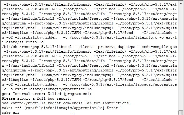

作者: guoguo163    時(shí)間: 2013-6-28 19:05
gcc: Internal error: Killed (program cc1)
Please submit a full bug report.
See <http://bugzilla.redhat.com/bugzilla> for instructions.
make: *** [ext/fileinfo/libmagic/apprentice.lo] Error 1
make err
make err
You have new mail in /var/spool/mail/root
請(qǐng)教該怎么辦?

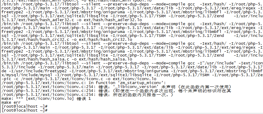

作者: andy15703166    時(shí)間: 2013-8-10 17:39
升級(jí)報(bào)錯(cuò)。。!失。。!報(bào)錯(cuò)如下:
  1. /root/php-5.3.17/ext/iconv/iconv.c: In function ‘zm_startup_miconv’:
  2. /root/php-5.3.17/ext/iconv/iconv.c:254: 錯(cuò)誤:‘_libiconv_version’ 未聲明 (在此函數(shù)內(nèi)第一次使用)
  3. /root/php-5.3.17/ext/iconv/iconv.c:254: 錯(cuò)誤:(即使在一個(gè)函數(shù)內(nèi)多次出現(xiàn),每個(gè)未聲明的標(biāo)識(shí)符在其
  4. /root/php-5.3.17/ext/iconv/iconv.c:254: 錯(cuò)誤:所在的函數(shù)內(nèi)只報(bào)告一次。)
  5. make: *** [ext/iconv/iconv.lo] 錯(cuò)誤 1
  6. make err
復(fù)制代碼
請(qǐng)問(wèn)老大,這個(gè)怎么解決?????
萬(wàn)分感謝,阿門!。。!

老大給的三個(gè)升級(jí)都提示OK了,phpinfo查看也正常 E6@Q$RWPYIHNZ{X%KME@66S.jpg ,但是打開網(wǎng)站后臺(tái)時(shí)候就提示 Zend Guard Run-time support missing!
圖片附件: [phpinfo] E6@Q$RWPYIHNZ{X%KME@66S.jpg (2013-9-23 10:22, 24.85 KB) / 下載次數(shù) 10061
http://www.gps-cemuyi.cn/bbs/attachment.php?aid=3650&k=e262acadf7c3e8713790b035df54671f&t=1746527119&sid=Pz8554

作者: xunxingzhe    時(shí)間: 2013-12-16 18:01
錯(cuò)誤代碼
centos 5.6 32位 128內(nèi)存   不知道跟內(nèi)存小有沒(méi)有關(guān)系
See <URL:http://bugzilla.redhat.com/bugzilla&gt; for instructions.
make: *** [ext/date/lib/parse_date.lo] Error 1
make err
