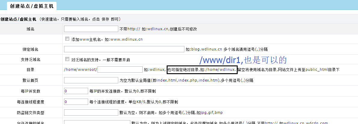

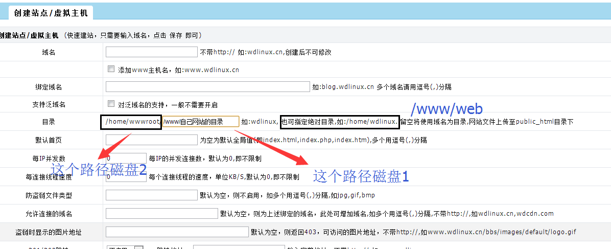

作者: xhdamanda    時(shí)間: 2015-2-1 18:12
根據(jù)你的理解可以得到~!~!~
linux 磁盤1 掛載點(diǎn)   /
linux 磁盤2 掛載點(diǎn)   /home     意思就是home這個(gè)文件夾就是 磁盤2       除了home其他的文件夾都在 磁盤1
使用絕對(duì)路徑,就可以把 網(wǎng)站放到磁盤1
如果不清楚,跟帖~!~
