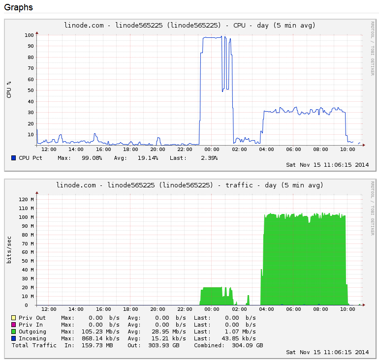

1.WDCP后臺當時出現(xiàn)嚴重漏洞時未即使打補丁導致被黑,現(xiàn)在按官方帖子方式已經(jīng)修復2.但是修復后從后臺查詢流量情況仍然不正常,見截圖
想請問下各位小伙伴和wdcp的管理員,這種情況是我還有什么漏洞沒有修復好嗎

作者: glzyqzyq    時間: 2014-11-16 16:39
我的也是 現(xiàn)在是備份重裝
建議管理把那個下載一鍵安裝包也更新了
作者: 砍柴郎    時間: 2014-11-16 20:58
是應該把那個安裝包給更新了。
作者: 砍柴郎    時間: 2014-11-16 20:59
如果不是太麻煩的話,還是重裝一下系統(tǒng)吧。
作者: featue    時間: 2014-11-17 09:38
應該是沒清楚干凈。我的清理過后還挺正常的。
參考:http://www.server110.com/linux_sec/201410/10927.html
