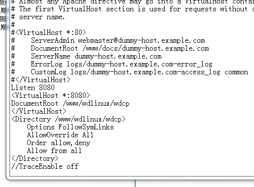

為修復(fù)360提示的網(wǎng)站安全漏洞,修改了httpd.conf后360安全檢查就沒(méi)問(wèn)題了,網(wǎng)站也正常,但是原來(lái)設(shè)置為域名登錄的控制面板確登錄不了,頁(yè)面提示:(錯(cuò)誤代碼:102);后又在ssh上執(zhí)行: sh /www/wdlinux/tools/wdcp_login_cbip.sh清除,還是不行,
提示:域名解析錯(cuò)誤(錯(cuò)誤代碼:105)。急!懇請(qǐng)老大指教,萬(wàn)分感謝!
其具體操作如下:
在/www/wdlinux/apache/conf/ httpd.conf的尾部的最后一排添加了TraceEnable off
在/www/wdlinux/wdapache/conf/ httpd.conf的尾部最后一排添加了//TraceEnable off(因?yàn)橄炔恢釉谀膫(gè),后來(lái)看到貼子上管理員說(shuō)這里是管wdCP控制面板的所以又加了//注釋它),如下圖,其他沒(méi)作任何改動(dòng)。我是小白不太懂ssh的操作和語(yǔ)句,怎么解決請(qǐng)老大詳細(xì)說(shuō)明下,再次感謝!

作者: 3g210    時(shí)間: 2014-12-25 18:38
怎么回事?真奇怪了,誰(shuí)能幫幫我。
我在ssh中把/www/wdlinux/wdapache/conf/的httpd.conf文件復(fù)制到ftp目錄下再用ftp下載到本地,刪除加的這句//TraceEnable off后保存回傳到ftp目錄,又在ssh中把源文件httpd.conf改名為httpd.conf2,再把上傳ftp目錄的httpd.conf復(fù)制到/www/wdlinux/wdapache/conf/下。但是問(wèn)題還是依舊,這該怎么解決。
作者: 3g210    時(shí)間: 2014-12-26 00:00
問(wèn)題已自行解決了,按以上步驟作了后重啟瀏覽器、重啟電腦都不行。后來(lái)重啟服務(wù)器就可以用ip登錄控制面板了。謝謝大家!
但不知是什么原因會(huì)這樣,希望高手釋疑。
