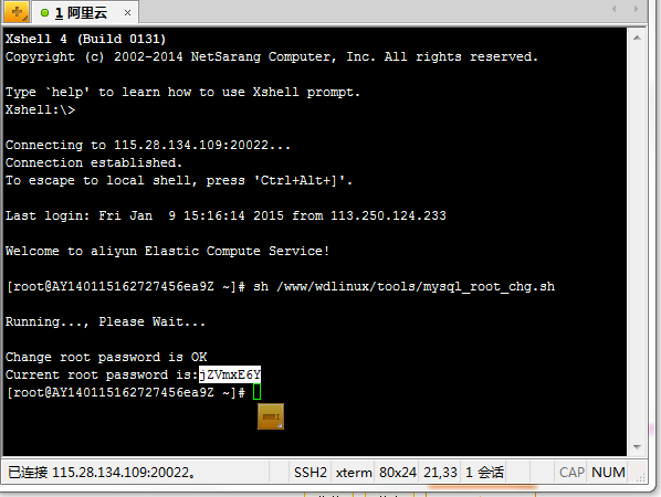

方法一、用ssh登錄到服務器上運行
sh /www/wdlinux/tools/mysql_root_chg.sh
得到系統(tǒng)給的當前隨機密碼,詳見下圖所示:

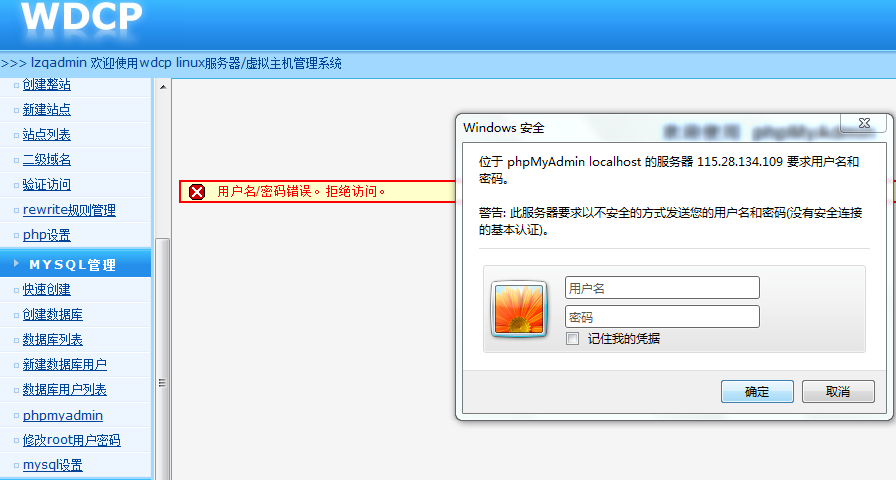

wdcp的后臺的數(shù)據(jù)庫管理—phpmyadmin的對話框輸入用戶名root和隨機密碼,點確定又出現(xiàn)需要輸入用戶名和密碼的對話框,詳圖3所示:

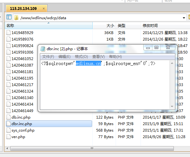

方法二、用Xftp登錄到服務器上,找到/www/wdlinux/wdcp/data/dbr.inc.php文件,把密碼修改為默認密碼和明文保薦,詳見下圖所示:
wdcp的后臺的數(shù)據(jù)庫管理—phpmyadmin的對話框輸入用戶名root和默認密碼,點確定又出現(xiàn)需要輸入用戶名和密碼的對話框,詳圖3所示:
圖3
QQ截圖20150109154405.png 分別用以上方式試了N次都是重復出現(xiàn)這個對話框,這怎么解決?

問題總算解決了,應該是瀏覽器的原因吧,但又是很不解。因為我一直都用的是360和IE,并且也多次清除過這二種的各種緩存的來試,就是出現(xiàn)登錄錯誤框。
今天無意中用Google Chrome瀏覽器一試,就直接進入phpmyadmin可正常操作了。
并且出問題以前用360和IE瀏覽器也是正常的啊。
究竟是啥原因請高手釋疑。。
