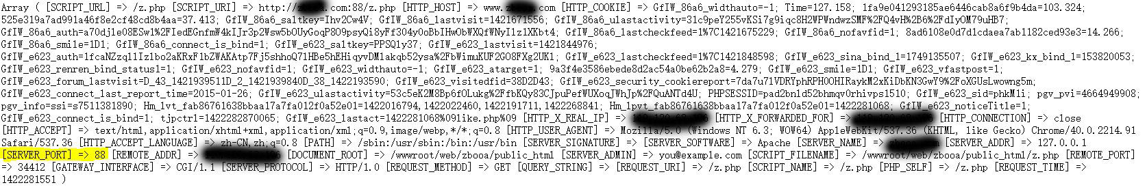

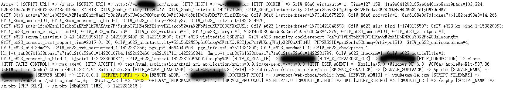

我的wdcp 有兩個站點
其中一個使用https,有偽靜態(tài),發(fā)現(xiàn)php獲取[SERVER_PORT]的時候總是80端口,很不明白
找到網(wǎng)上一個解釋
http://blog.hpyer.cn/php-cannot-get-server-physical-port-after-using-mod-rewrite.html
我按著做了,在個網(wǎng)站的的配置文件加上
UseCanonicalName On
UseCanonicalPhysicalPort On
現(xiàn)在就變成了88,是后臺php的端口
現(xiàn)在我是想在用戶打開頁面之前,要判斷用戶是從https還是http訪問的,打算使用端口做判斷,但現(xiàn)在。。。你們都用wdcp的,有什么辦法可以說下。。
http跟https兩個地址的服務器的端口都是80,好奇怪,開了上面那兩個選項的話,就變成88,就是沒有443。
