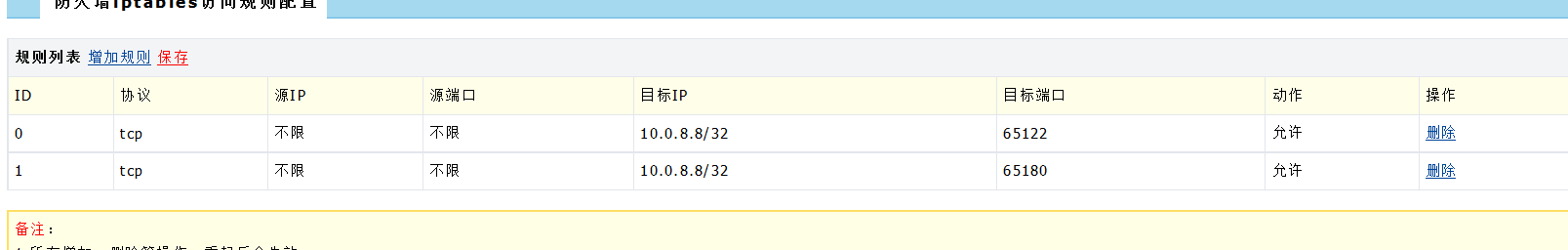

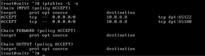

無(wú)論在防火墻里是否啟用端口,都可以訪問(wèn),但是查看防火墻狀態(tài)還是有數(shù)據(jù),如圖,明明沒(méi)開(kāi)80端口,網(wǎng)站卻還能正常訪問(wèn)
我曾經(jīng)在控制臺(tái)關(guān)閉防火墻后,又在wdcp添加了規(guī)則并且保存,會(huì)不會(huì)是因?yàn)檫@個(gè)出現(xiàn)了bug?

作者: 502315278    時(shí)間: 2015-3-24 12:59
管理員在嗎?這個(gè)問(wèn)題要如何解決?
作者: admin    時(shí)間: 2015-3-24 14:52
可以先添加一條拒絕所有的規(guī)則,再添加訪問(wèn)的規(guī)則就可以
