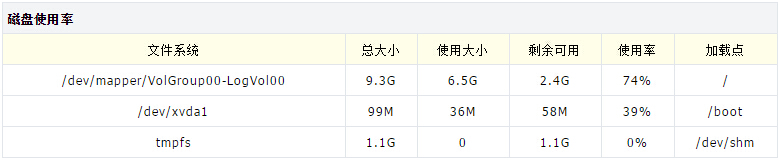

作者: fengk86    時(shí)間: 2015-4-20 11:34
磁盤空間是夠的,還沒用完
作者: fengk86    時(shí)間: 2015-4-20 11:36
QQ截圖20150420111213.jpg 這個(gè)是后臺顯示的
圖片附件: QQ截圖20150420111213.jpg (2015-4-20 11:36, 90.25 KB) / 下載次數(shù) 10722
