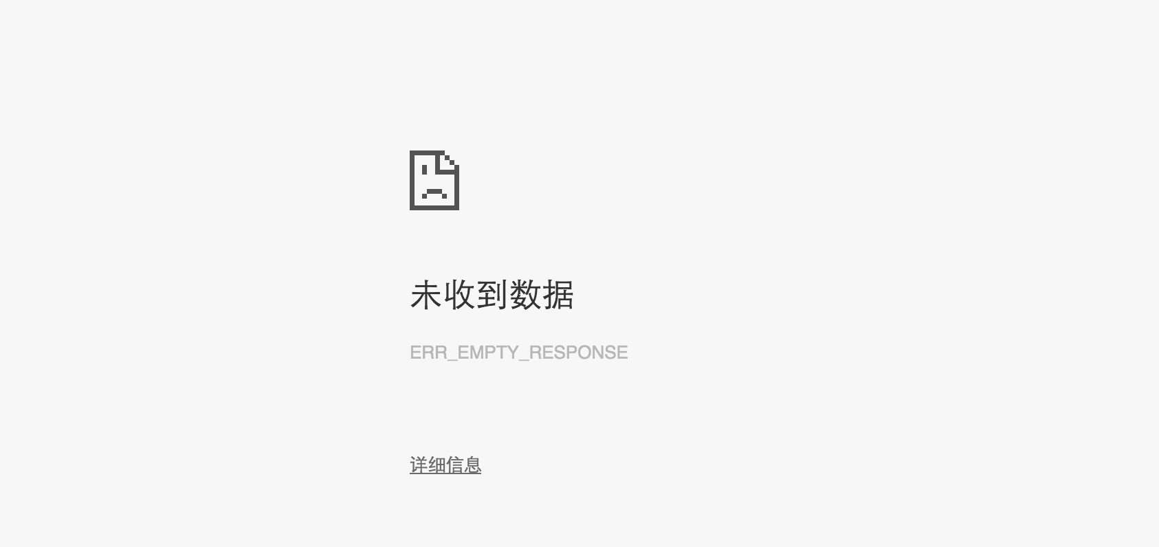

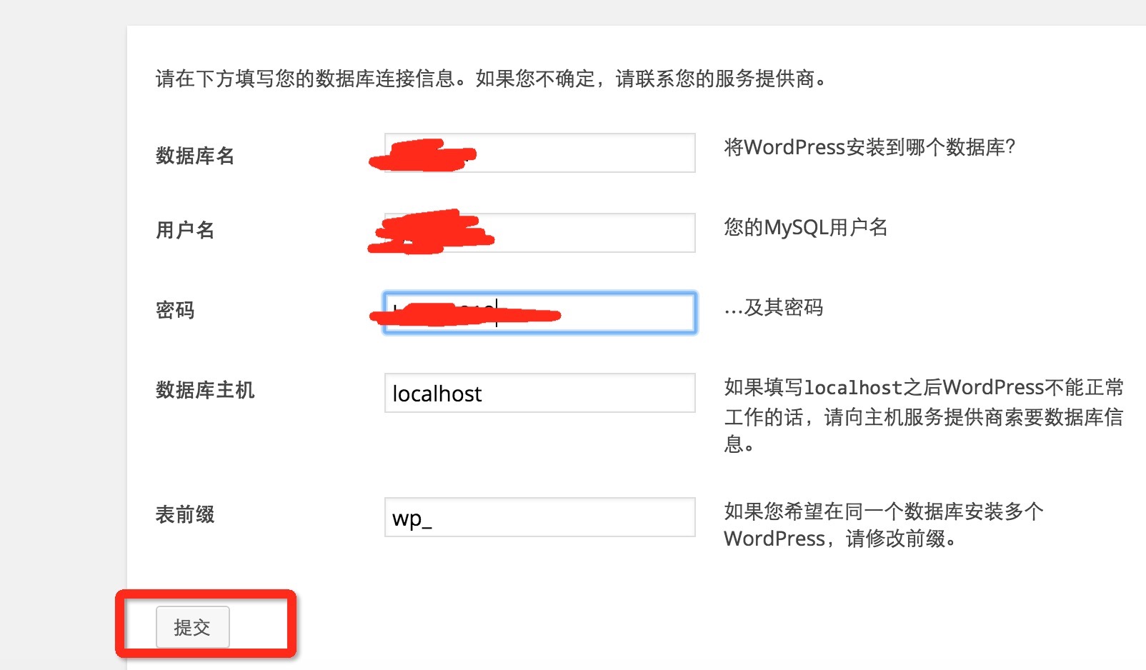

填好了數(shù)據(jù)庫(kù)信息,點(diǎn)擊了上面的提交,就出現(xiàn)以下錯(cuò)誤,請(qǐng)大神來(lái)看看怎么解決

sendsky
2015-4-25 16:52
兩個(gè)方法可以解決
1,升級(jí)php 增加ssl組件
2,修改wp代碼
wp-admin/setup-config.php
搜索
$no_api = isset( $_POST['noapi'] );
改為
$no_api = true;
