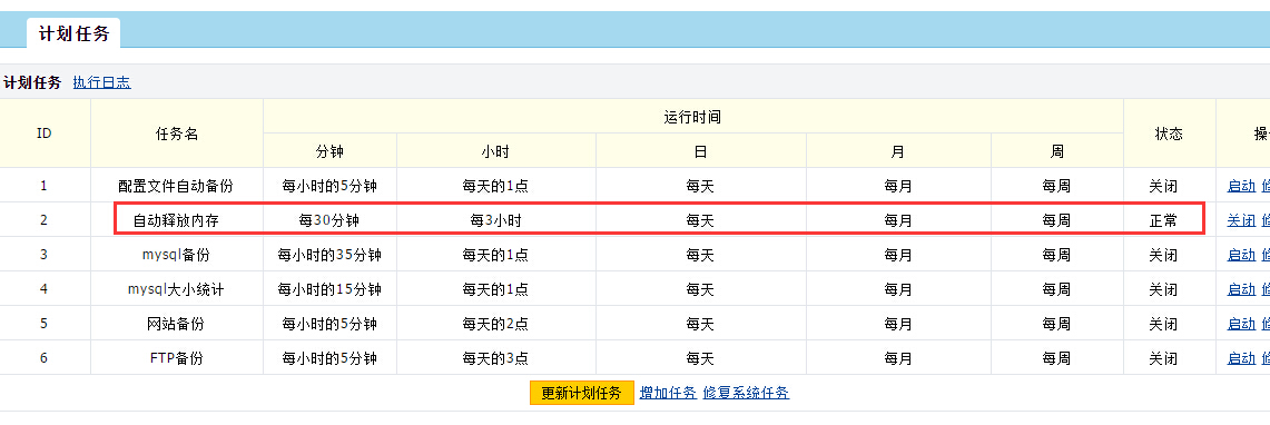

作者: wuyouseo    時(shí)間: 2015-4-23 12:18
剛找到一個(gè)自動(dòng)任務(wù),開啟后試試了?葱Ч賮矸答伣o大家。

作者: 隨心小子    時(shí)間: 2015-5-13 11:39
回復(fù) 4# wuyouseo
   我也用了這個(gè)任務(wù),但怎么感覺不管用呢?看執(zhí)行日志里面什么都沒有
