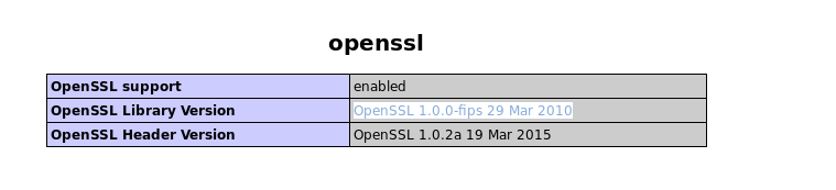

升級后openssl顯示出來了兩個版本.我很困惑是為什么?

重新編譯PHP
我的php版本是5.3.27,我從官網(wǎng)下載了一個版本

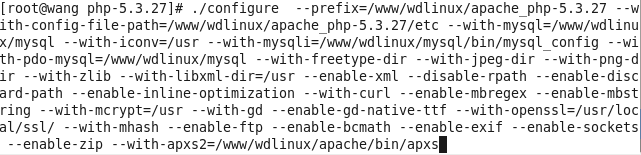

/www/wdlinux/apache_php-5.3.27/bin/php -i | grep Comman 顯示編譯時的參數(shù),下圖是我的編譯參數(shù),修改了openssl的路徑/usr/local/ssl/
然后重新編譯,最后的就變成這樣了,為什么會這樣?求高手指教!感激不盡,我升級這個做了好久好久.

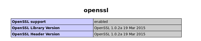

作者: ccna8008    時間: 2015-4-24 15:28
上谷歌查詢下,得到的信息是,可能是apache的問題.需要重新編譯apache
接下來我重新編譯下nginx的php看到openssl顯示正常,所以可能肯定是apache的問題了.附圖一張nginx下的PHP顯示正常!
圖片附件: QQ截圖20150424150027.png (2015-4-24 15:28, 12.45 KB) / 下載次數(shù) 6031
http://www.gps-cemuyi.cn/bbs/attachment.php?aid=5328&k=cdf5ff96467600b47a0c6bed935b016e&t=1747232811&sid=bwfD8w
作者: qkowen    時間: 2015-7-2 18:47
請問問題解決沒,我也遇到相同問題。
作者: bit    時間: 2017-1-10 12:06
樓主用的是LANMP環(huán)境嗎?
我也遇到同樣的問題,phpinfo顯示的openssl庫文件版本和頭文件版本不一致
多次重新編譯php和nginx都不見效果
不知道樓主的問題是否已經(jīng)解決呢?當然如果有幸登錄看到的話,給個回復,wdcp論壇的月經(jīng)貼太多,2333~~
