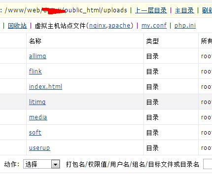

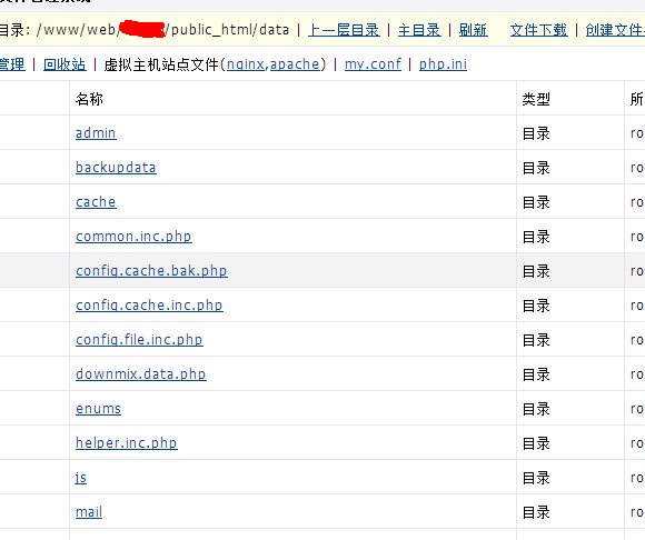

昨天在wdcp 安裝了一個dedecms  ,根據(jù)dedecms 的提示,修改744 為644 ,結(jié)果今天早上看到 dedecms 里面的date 目錄里面的文件全部變成root 組和用戶 這種要怎么處理   傲游截圖20150427082105.png 傲游截圖20150427082142.png
而且無法點擊進(jìn)去說不存在。
圖片附件: 傲游截圖20150427082105.png (2015-4-27 08:45, 23.45 KB) / 下載次數(shù) 7764
http://www.gps-cemuyi.cn/bbs/attachment.php?aid=5332&k=b82e460c6c0d9f77369002238754084d&t=1747195851&sid=EeiI88
圖片附件: 傲游截圖20150427082142.png (2015-4-27 08:45, 15.85 KB) / 下載次數(shù) 7771
http://www.gps-cemuyi.cn/bbs/attachment.php?aid=5333&k=b7d6dd50d82b9e859eb5f1a786dcde1e&t=1747195851&sid=EeiI88

作者: helwo    時間: 2015-4-27 14:02
登錄Sftp 中看到文件夾屬性也是對的。就是在wdcp 面板看到有問題。
作者: helwo    時間: 2015-4-27 20:15
擇        名稱        類型        所有者        所有組        權(quán)限        最后修改        大小        操作
        admin        目錄        root        root        u---------        1970-01-01 08:00        b        編 刪
        backupdata        目錄        root        root        u---------        1970-01-01 08:00        b        編 刪
        cache        目錄        root        root        u---------        1970-01-01 08:00        b        編 刪
        common.inc.php        目錄        root        root        u---------        1970-01-01 08:00        b        編 刪
        config.cache.bak.php        目錄        root        root        u---------        1970-01-01 08:00        b        編 刪
        config.cache.inc.php        目錄        root        root        u---------        1970-01-01 08:00        b        編 刪
        config.file.inc.php        目錄        root        root        u---------        1970-01-01 08:00        b        編 刪
        downmix.data.php        目錄        root        root        u---------        1970-01-01 08:00        b        編 刪
        enums        目錄        root        root        u---------        1970-01-01 08:00        b        編 刪
        helper.inc.php        目錄        root        root        u---------        1970-01-01 08:00        b        編 刪
        js        目錄        root        root        u---------        1970-01-01 08:00        b        編 刪
        mail        目錄        root        root        u---------        1970-01-01 08:00        b        編 刪
        mark        目錄        root        root        u---------        1970-01-01 08:00        b
作者: helwo    時間: 2015-4-27 20:20
http://www.gps-cemuyi.cn/bbs/thread-7053-1-1.html
這個帖子找到辦法。  修改權(quán)限為777 就可以。這是不是BUG ,必須要是7開頭的權(quán)限才可以。不然無效,直接用戶和組變成root
作者: admin    時間: 2015-4-28 09:29
不是要3個7,第一個肯定是要7
