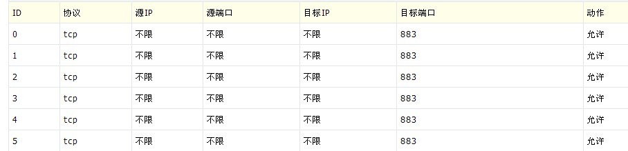

作者: lfghx    時間: 2012-10-19 12:12
圖片附件: 未命名8888.jpg (2012-10-19 12:12, 32.42 KB) / 下載次數(shù) 9482
http://www.gps-cemuyi.cn/bbs/attachment.php?aid=2058&k=57d4a5ca264537727cc5b62c9de862d9&t=1746564658&sid=DaNaYL
作者: admin    時間: 2012-10-19 12:36
這不是有嗎
