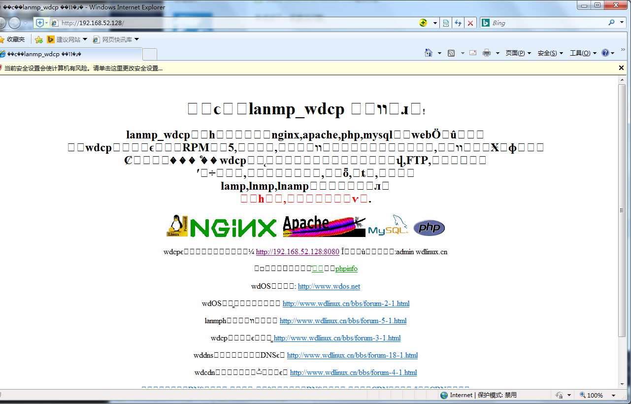

作者: 小顇    時間: 2016-5-20 12:56
默認頁類似亂碼,是參數(shù)問題嗎,
圖片附件: 無標題.png (2016-5-20 12:56, 157.7 KB) / 下載次數(shù) 19897
