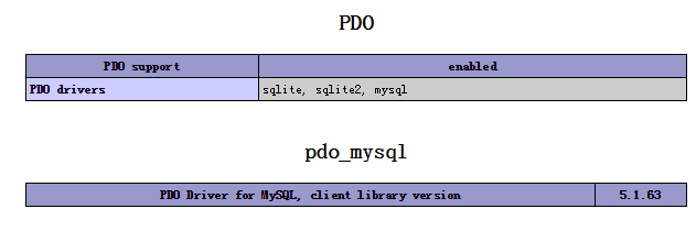

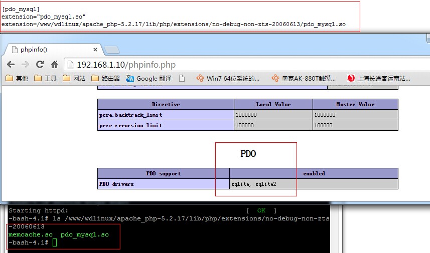

我都裝好了,在探針里就是沒有,實在搞不懂了.論壇里的貼子我都翻遍了,PHP5.3.17 求幫忙,難道是我升級成5.3.17的原因?

作者: admin    時間: 2015-6-3 23:18
回復 1# adhll
   那個是PDO,不是PDO_mysql,不一樣的
