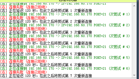

1. 修改所謂的flashFxp的被動(dòng)模式為主動(dòng)模式

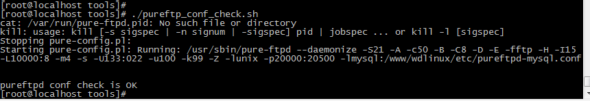

3. 通過官方提供的tools工具中的 pureftp_conf_check.sh 不中,如下

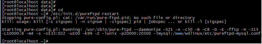

4. 重啟服務(wù),也不中,如下

找到原因了,是因?yàn)椋琾ureftpd 連接不上數(shù)據(jù)庫(kù)導(dǎo)致的。換了一下方式,現(xiàn)在數(shù)據(jù)庫(kù)里面創(chuàng)建的ftp賬號(hào)都是虛擬的,不是真實(shí)的ftp賬號(hào)
