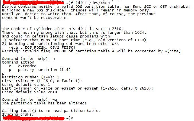

2、對數(shù)據(jù)盤進行分區(qū)
執(zhí)行“fdisk /dev/xvdb”命令,對數(shù)據(jù)盤進行分區(qū);
根據(jù)提示,依次輸入“n”,“p”“1”,兩次回車,“wq”,分區(qū)就開始了
操作如圖:
