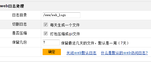

選擇了壓縮沒(méi)有
作者: cold    時(shí)間: 2012-10-24 19:38
已經(jīng)勾選了
