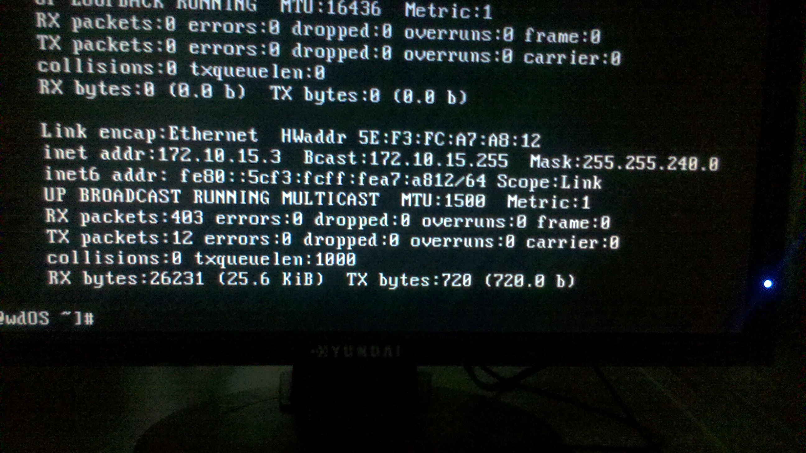

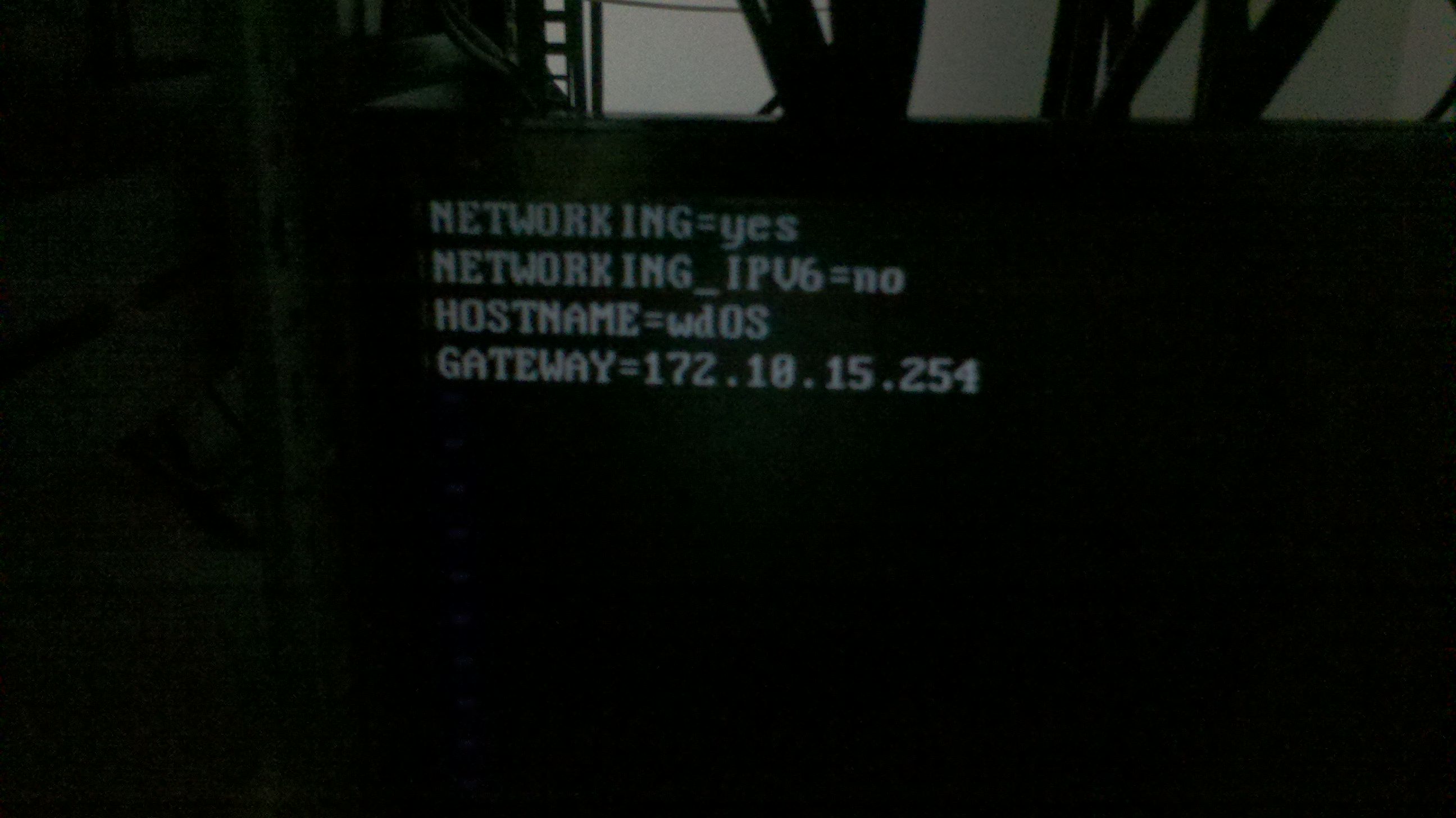

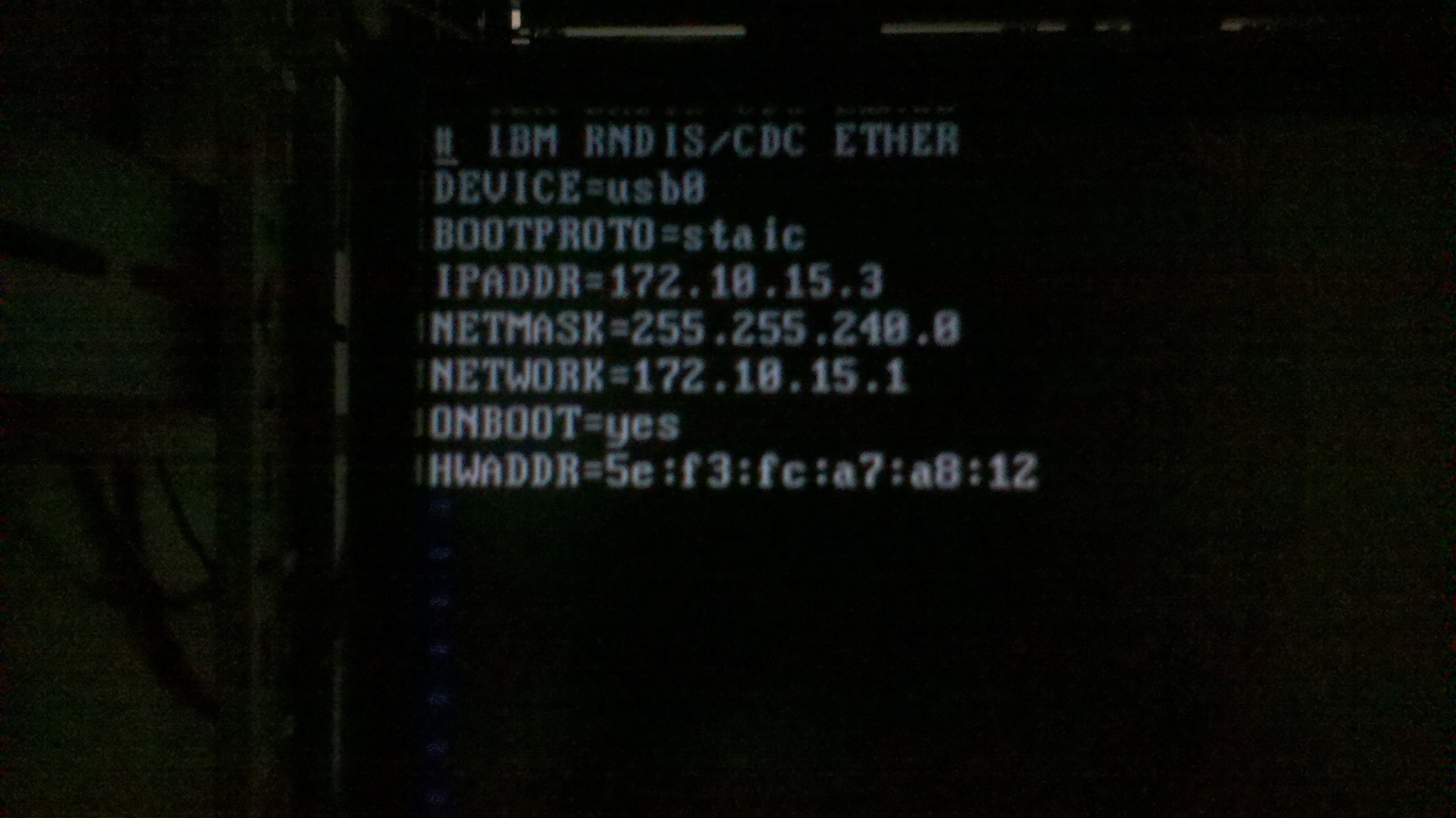

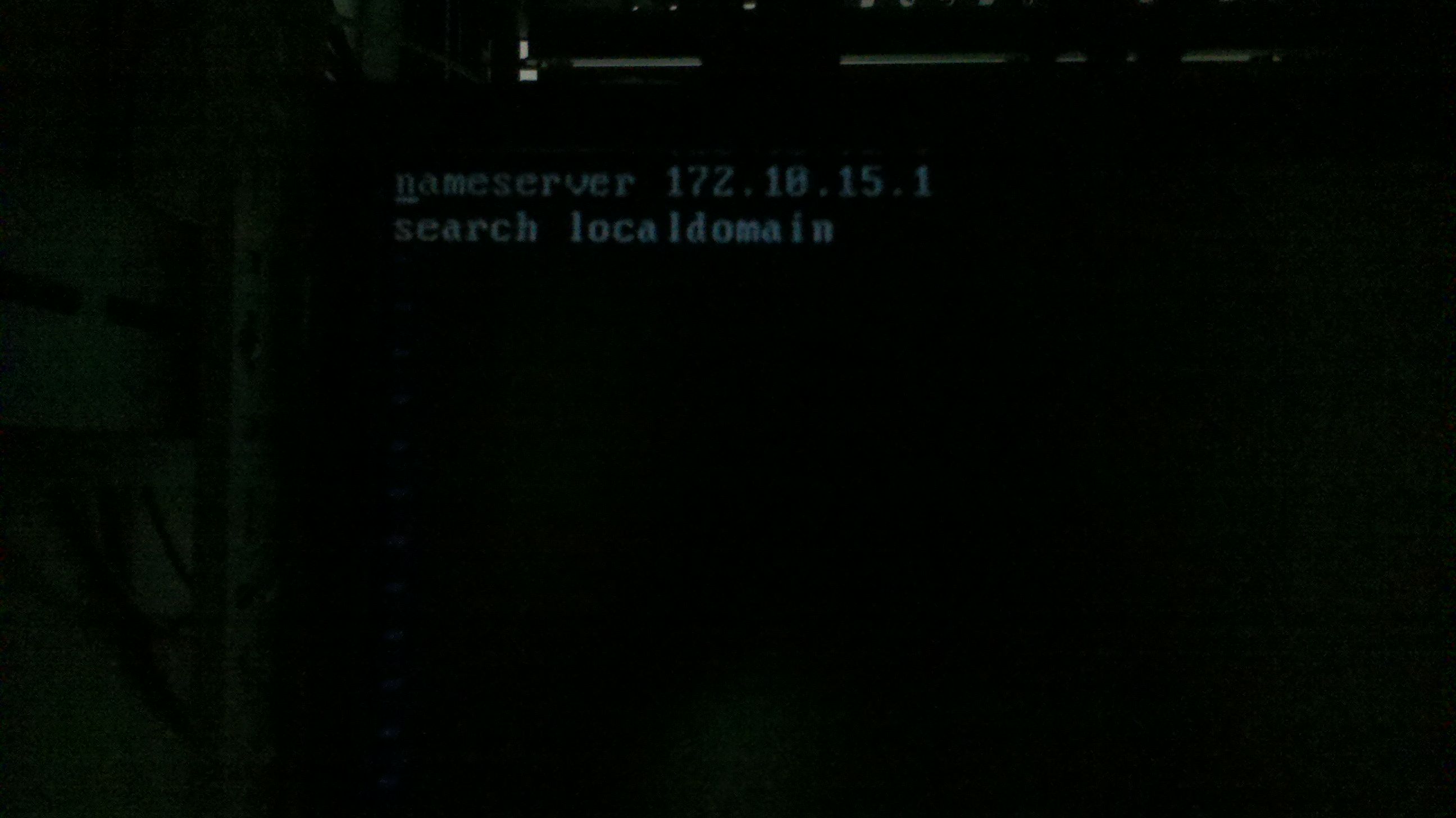

全自動(dòng)安裝,由于IP獲取有誤,手工修改了IP,ping不通,顯示無(wú)法訪問(wèn)目標(biāo)主機(jī),網(wǎng)頁(yè)也打不開(kāi)
主機(jī)ibm x3650 m3  系統(tǒng)wdos1.0 64位
從服務(wù)器ping內(nèi)網(wǎng)的機(jī)器可以ping通,但是內(nèi)網(wǎng)ping服務(wù)器ping不通
附上IP設(shè)置照片

作者: admin    時(shí)間: 2012-10-25 17:22
bootroto=static
然后重起試試
作者: viki    時(shí)間: 2012-10-25 17:33
   已執(zhí)行 依舊無(wú)法ping通,如何檢測(cè)是哪里出了問(wèn)題 ,服務(wù)器ping內(nèi)網(wǎng)其他機(jī)器是可以ping通的
作者: admin    時(shí)間: 2012-10-25 22:30
回復(fù) 3# viki
bootroto=static
   有改這個(gè)?
作者: viki    時(shí)間: 2012-10-26 08:13
回復(fù) 4# admin
   已經(jīng)修改了 確認(rèn)正確

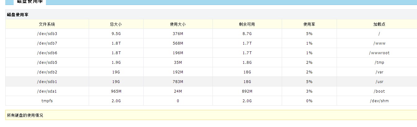

   重新裝過(guò)以后,發(fā)現(xiàn)手動(dòng)設(shè)置IP也不適合我,因?yàn)槲业木W(wǎng)卡不是eth0  而是Usb0
進(jìn)入系統(tǒng)后,還是手動(dòng)設(shè)置IP,不過(guò)這次非常順利,系統(tǒng)各種正常,就是硬盤(pán)比較多,分區(qū)也大
據(jù)說(shuō)不支持單分區(qū)2T,所以分了2個(gè)2T 的分區(qū),不知道在實(shí)際使用中,能否完全利用到這2個(gè)空間,
比如我一個(gè)分區(qū)滿了,能不能把網(wǎng)站放在另一個(gè)分區(qū)
附分區(qū)截圖
圖片附件: QQ截圖20121027165558.jpg (2012-10-27 17:06, 72.32 KB) / 下載次數(shù) 9526
http://www.gps-cemuyi.cn/bbs/attachment.php?aid=2082&k=57ba28d7ba7514a2cf3ed13ef2b220c2&t=1746546173&sid=yH249X
作者: admin    時(shí)間: 2012-10-27 23:25
這樣是不行的,除非用LVM來(lái)管理
用fdisk是只能最大2T的分區(qū),用其它的工具,可以支持大于2T的空間,如parted
作者: viki    時(shí)間: 2012-10-29 08:23
回復(fù) 10# admin
   不用重裝系統(tǒng)也可以調(diào)整分區(qū)吧?
作者: admin    時(shí)間: 2012-10-29 09:08
非系統(tǒng)分區(qū)可以
