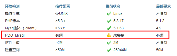

今天體驗phpwind9 beta版本,在安裝時需要PDO_Mysql支持,按照咋網(wǎng)站首頁介紹安裝了,可是在pw9安裝頁面還是提示未安裝

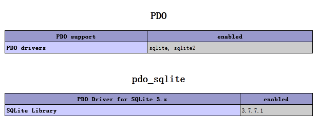

phpinfo里顯示:
  1. PDO
  2. PDO support        enabled
  3. PDO drivers        sqlite, sqlite2
  4. pdo_sqlite
  5. PDO Driver for SQLite 3.x        enabled
  6. SQLite Library        3.7.7.1
復制代碼
2012年11月01日 補發(fā)圖片,,求管理員知道,如何安裝這個插件啊,想體驗PW9

作者: admin    時間: 2012-10-30 09:01
在phpinfo里確定,有就可以了
作者: HookOS    時間: 2012-10-30 09:31
回復 2# admin
   那我貼的phpinfo里信息是不是已經(jīng)確定,pdo插件已經(jīng)正常安裝了?
作者: admin    時間: 2012-10-30 10:30
沒有PDO_mysql的

    求指點啊,昨天看到論壇里有意見安裝PDO_MySql腳本,可是還是不行,在phpwind9安裝界面還是顯示未安裝啊
